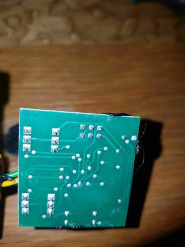

Hallo Winters, ja ist wie abgebildet. Die Box liegt neben der Batterie und kriegt da weder Wärme, noch Feuchtigkeit ab. Ich mach gleich mal Fotos vom Innenleben
Der schwarze mittlere Gehäuseteil ist Metall, der Rest ist Plastik und Gummi. Die einzelne Platine ist einfach raus gefallen, generell riecht es komisch und die Schrauben sind alle 4 nicht mehr gut (Korrosion)
20170219-105129
20170219-105119
20170219-105114
Da ist, zumindest optisch, Etwas sehr heiß geworden und hat Verschmelzungen vom Kunststoff hinterlassen. Beim ersten Bild oben rechts sieht die Lötstelle Korrodiert aus. Das letzte Foto mit der Platte zeigt auch, dass etwas heiß geworden ist.
Lass das Paket erstmal aus dem Auto und mach eine Woche den Vergleich. Wenn auf einmal keine Probleme mehr kommen, hat sich die Chipeinheit zersennst (hoffentlich nicht, ist immer ärgerlich)
