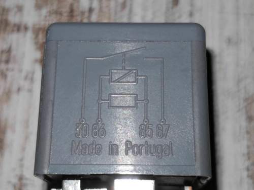

Hallöle...
So, ich hab mal geschaut, hab damals doch kein 409er als Ersatz erworben, war ein 167er.
Das Original hatte noch eine Metallkappe, das neuere ist komplett aus Kunststoff.
Was interessant sein könnte ist der Schaltplan... ...siehe Bilder!
Ich hab nun vergessen die Teilenummer aufzuschreiben, hole ich morgen nach!

167er Relais
Schaltung 167er
