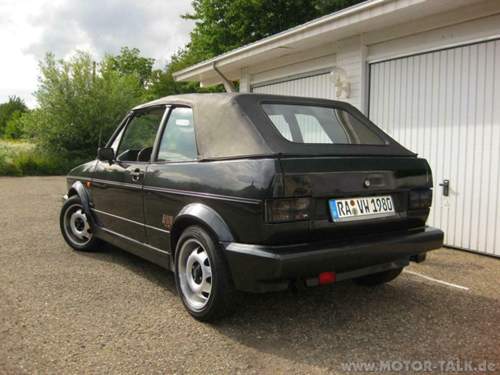

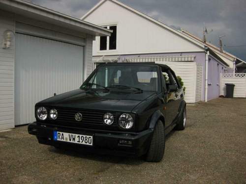

hi Leute ich möchte meine Auto lackieren
und meine frage ist wie viel Farbe brauche ich für komplette VW Golf 1 Cabrio ?
Lack Nummer ist VW Brilliantschwarz Farbcode LA9V
wie viel Klarlack ?
was brauche ich noch außer viel Schachtel und gute Schweißgerät 🙂

Bei Originallack solltest du mit 5 Litern auskommen. Vielleicht reichen auch 4 aber das würde ich nicht riskieren. Beim Klarlack sollten 3 Liter ausreichen je nach Anzahl der Schichten und dem Mischungsverhältnis auch etwas mehr.

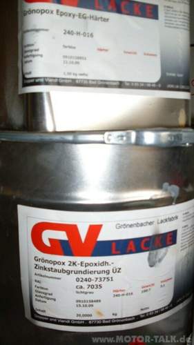

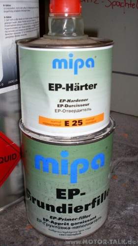

Wenn Du viel auf Fächen spachtelst empfiehlt sich danach ein 2K Spritzspachtel bzw. EP Grund (1,6-2,0mm Düse),damit kannst Du noch gut letzte Unebenheiten beseitigen,dieser lässt sich sehr leicht mit 120er schleifen,jenachdem wieviel Du spachtelst reicht Dir da ne 1Kg Dose + Härter
Grundierfüller,da kommst mit 2kg +Härter und ca.10% 2K Verdünnung (bei 1,6er Düse) locker aus,dieser wird dann nass mit 600-800er geschliffen.

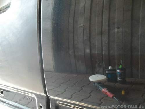

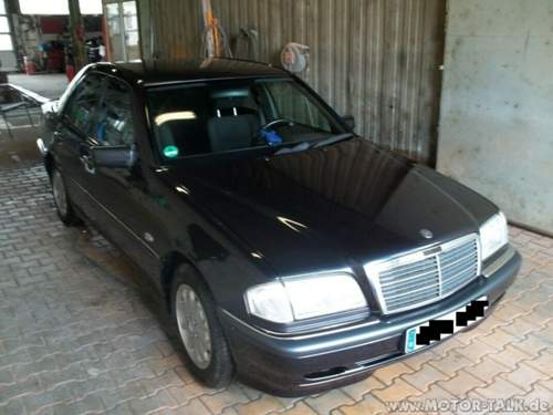

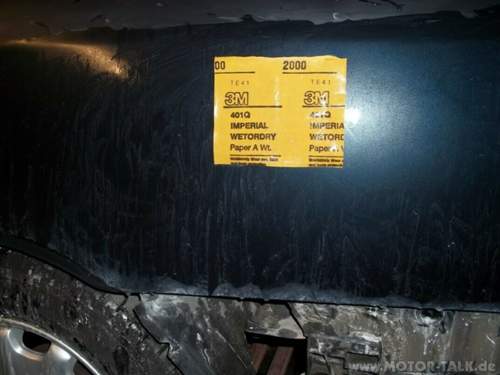

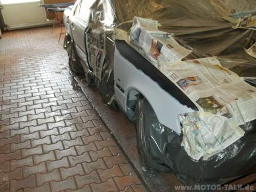

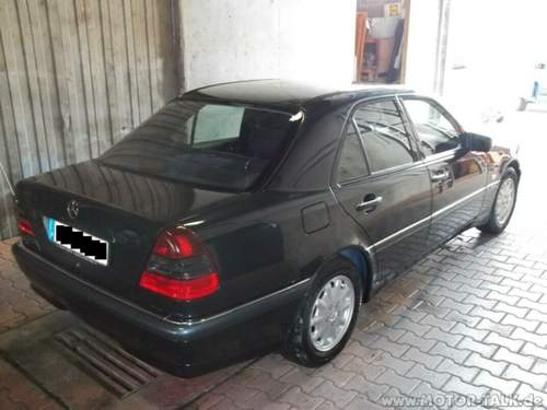

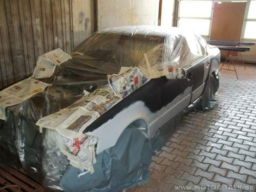

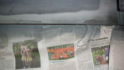

Hier mal Bildchen was ich gerade heute lackiert habe,stecken bis jetzt 45 Vollgas Arbeitsstunden drinn,mit zerlegen entrosten und lacken,dafür 0Spachtel,wurde alles mit 2K Zinkgrund und EP Grund "aufgefüllt" danach grundiert und heute lackiert.
Jetzt noch die Motorhaube eine Tür und die hintere Stoßstange,dann ist die Kiste (C-Klasse) endlich fertig,natürlich kommt schleifen mit 2000er und aufpolieren noch dazu.
Ja ja da gehen Stunden Kippen und Kaffee drauf😁
Gruß Matze

fein fein, matze🙂
bin auf das montierte endprodukt gespannt🙂

sensationelle Lackierkabine, ohne Scheiß - mein das jetzt nicht despektierlich !
Was du da lackierst, mit welchem Ergebnis. Wahnsinn. Wie schaffst du das ohne Staubeinschlüsse, gibts da irgendwelche Tricks?
