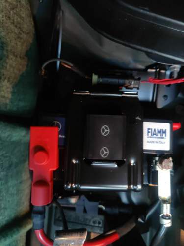

Same Probleme here. Meine Batterie ist KW47 2011, Start Stop ist duaerhaft gelb und Auto Hold geht nicht. Ich wechsle jetzt die Starterbatterie. Habt ihr die 200 € für die originale hingelegt oder gibt es eine Alternative? Ich frage mich wie der Zustand der Zusatzbatterie im Kofferaum ist, sollte ich die auch gleich wechseln?
Alternativ Varta, wird ja von MB auch verwendet. Exide wird auch öfter empfohlen, auf jeden fall drauf achten das es eine AGM ist.
AGM aber nur wenn Start Stop vorhanden ist oder?
Ich habe auch kein Start/ Stop und habe Original ne AGM verbaut, es kommt immer auf das Lademanagement an. AGM werden mit bis 14,9 volt geladen, normale mit 14,4volt.
Baust Du in einen W212 eine nicht AGM ein wird sie nicht gerade optimal geladen.
Kannst Dir im Menü die Ladespannung ja anzeigen lassen, meiner geht am anfang der Fahrt auf 14,9V. Ergo, AGM rein.

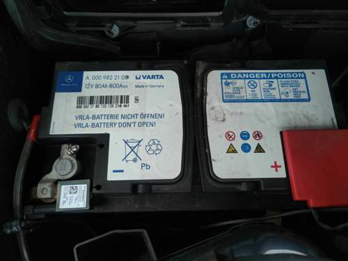

Ich habe ein E500 Cabrio Bj 2010 mit einer normalen 80 AH Batterie dir und möchte auf AMG umrüsten.
Was muss ich machen damit das auch funktioniert?
Würde auch eine 352mm Batterie passen wenn ich das Halteblech weglasse ode gibt es eine größere Halterung?

Deine beabsichtigte Umrüstung ist keine gute Idee...ADAC, GTÜ & Co empfehlen aus gutem Grund kein Upgrade von Nass auf AGM.
Bei der AGM benötigst du eine höhere Ladespannung und der Elektrolyt ist thermisch empfindlich...in den Fahrzeugen, wo ab Werk AGM erforderlich ist (zyklenfester wegen Start/Stopp-System, aber wesentlich teurer), ist 1. das Batteriemangement angepasst und 2. die Batterie zwar noch vorne im Motorraum, aber von diesem thermisch getrennt/gekapselt.
Nimm eine Nassbatterie, die erforderlichen Maße/Größen kannst du den üblichen Batteriefindern entnehmen.
Standardmäßig ist eine 315mm Batterie drin und da geht ja maximal 80 Ah.
Wenn ich das seitliche Blech was die Batterie festhält, hätte ich etwas mehr platz für vielleicht eine 85 oder 95 Ah?
Oder gibt es ein größeres Batterie grundplatte mit 353mm?
