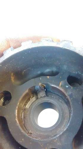

Ich frage nur daher, da es bei diesen Motor vorkommen kann, das die Keilnut bzw. Keil ausgeschlagen ist oder der Keil sogar abgeschert wurde. Ist das der Fall, zeigt er dir zwischen NWR und KWR immer die richtigen Steuerzeiten an, wobei diese über das Getriebe (Markierung am Schwingrad) nicht stimmen.

Steuerzeiten habe ich annand des Einstellwerkzeuges von Fiat kontrolliert. Meinst du daß der Keil abgeschert ist dann würd er doch im Stand auch nicht sauber laufen oder😕
