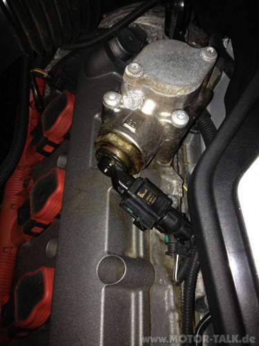

Hier mal ein Bild vom Übeltäter.. kann man hier eventuell einfach die schraube nachziehen?
Bekomme ich so eine Pumpe einzeln beim 🙂 oder darf ich davon ausgehen das nur beide zusammen zu bekommen sind?
Beste Grüße und frohe Festtage 🙂

das ist die HOCHDRUCK Pumpe; nicht die Vorförderpumpe (Krafstoffpumpe) im tank !
die HD pumpe versorgt jeweils ein Rail mit "druck"

Ist die HD Pumpe am Sensor undicht ? Meine war an dem kleinen Pin in der Vertiefung an der Seite vom Sensor am Audi Zeichen undicht?
Wenn der Sensor sonst i.o ist hätte ich noch eine Pumpe übrig ..
Die neue kostet glaube ich etwas um die 300 der Einbau war bei Audi mit ca. einer Stunde kalkuliert.
Sollte man aber auch alleine hin bekommen .. Vorsichtig entspannen Schrauben lösen und einfach tauschen.
Anleitung müsste im Elsa stehen .. Könnte ich dir zukommen lassen .
Pumpe oder Leitungsteile je nachdem was es dann wirklich ist sollte auch einzeln zu bekommen sein. Unter Umständen sitzt da ja auch nur irgend eine beleidigte Dichtung drunter .... Das es mit Schraube anziehen behoben wäre ist ein schöner Gedanke, ich glaubs aber nicht xD Eventuell wirds sogar schlimmer vielleicht besser den freundlichen machen lassen !?!? Der Druck ist ja auch nicht zu unterschätzen. So eine HD Pumpe am FSI V8 habe ich leider auch noch nie zerlegt aber schon ein paar mal gesehn das die VAG V8 gern irgendwo am Motorblock Benzin pinkeln. Interessantes Phänomen das man sich auch abgewöhnen könnte ^^
man sollte sich vor dem Austausch sicher sein das das Rail kein Druck mehr hat
(ggf vorher auslesen!!!)
Jeder begabte Schrauber sollte mal ordentlich Benzin in die Augen bekommen :P

ich habe es noch nicht genau erkennen können weil es gestern relativ spät und dunkel war.. ich schau mir das mal nach den Feiertagen genauer an (Wagen bleibt eh die Tage stehen). Könnte aber ebenfalls an dem kleinen Pin liegen.

Danke nochmal für die Hilfen.
Also beim 🙂 hätte der Wechsel gut 650 Euronen gekostet. (450 € die Hochdruckpumpe)
Hab mir letzten Samstag dann mal die Zeit genommen und mir ne gebrauchte besorgt.
Hab nach Anleitung (und natürlich extrem vorsichtig) ca. 30 Minuten für den Aus- und Einbau benötigt.
Also war wirklich relativ einfach, solange man darauf achtet den Druck richtig abzulassen.

Bei mir kam der Sprit auch direkt aus dem kleinen Entlüftungs?-Loch am Sensor.
