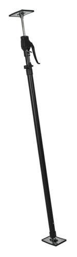

Habt ihr noch einen Tipp für mich wie bzw. womit ich die Heckklappe am Besten abstütze? Einer weiteren Person möchte ich das nicht zumuten. Favorisiere einen Wagenheber und ein Kantholz - siehe angefügtes Bild bei einem w124.

Ich habe mir für den bevorstehenden Austausch eine Gipskarton-Deckenstütze im Baumarkt geholt
http://www.wolfcraft.de/.../index.html
Kostenpunkt ca. 15 Euro

@Peer.Gynt schrieb am 31. August 2016 um 21:26:44 Uhr:
Das ist schon Profistandart!
ich habe es mit zwei Latten und ein paar Schrauben auf Maß gebracht und oben eine kleine Querlatte zur Flächenvergrößerung aufgeschraubt. Passt danach immer!

Der Tausch ist einfach, ist halt ein wenig Fummelarbeit. Habe die Rückwandtür mit Wagenheber und einem Kantholz mit einer Länge von 115 cm abgestützt. Das hat wunderbar funktioniert als es darum ging die Gasdruckfeder an der hinteren Kugelpafanne aufzuklipsen.
