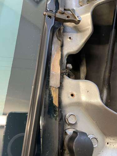

bei meinem 79er Camaro würde ich evtl. dieses Jahr noch die Frontscheibe (mit Scheibenantenne) tauschen (lassen) wollen.
Mich würde mal interessieren wie das Antennenkabel eigentlich an der Scheibe befestigt ist. Vorne kann ich sehen das das Kabel irgendwie an einer Kontaktstelle befestigt ist. Ist das an der Scheibe angelötet, oder ist das eine Art Kontaktfläche wo die neue Scheibe einfach aufgelegt wird?
So wie ich das verstanden habe (Auskunft beim US Teile Händler) ist an den neuen Scheiben ja kein Kabel dran.
Und dann habe ich gelesen das Carglass auch bei OIdtimern Scheiben tauscht. Hat das schon mal wer dort machen lassen? Könne die das? Ich hab mir nämlich gedacht da die ja auch den Scheibentausch bei einem Zuhause anbieten wäre das unter Umständen eine Alternative.

Von der Scheibe geht ein (kurzes) Kabel weg mit einem Stecker. Der wird an der entsprechenden Stelle knapp unterhalb der Scheibe angesteckt und das was. Das sollten sogar die Boys von Carglass hinbekommen.
Den meisten Müll machen die ja beim Ausbau, hier ist die Scheibe ja schon draußen. Eine Raupe umzu legen und die Scheibe positionieren können selbst die nicht versauen (hoffe ich).
Ist ein Stecker an der Scheibe. Hab bei meinen vor zwei Jahren ein neu Scheibe einsetzen lassen, war total begeister von Carglass, die haben auch die Scheibe besorgt. Zierleisten sauber entfernt, Scheibe rausgeschnitten, dann habe ich Zuhause den Scheibenrahmen entrostet neu lackiert, die Scheibe wurde dann bei mir Zuhause eingestzt, Top arbeit. Du mußt nur den Scheibenrahmen mit 2K Lack lackieren, Wichtig.

Hatte gestern Termin gehabt. Scheibe entfernt, Rahmen gereinigt/lackiert. Neue Scheibe rein. Alles Bestens. Klare Sicht und der Radioempfang ist auch um Welten besser geworden. Und das mit dem 45 Jahre alten Blaupunkt.
