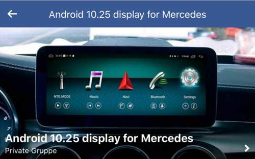

Austausch Bildschirm gegen IPS Android 9,0 8 Core
Mercedes V-Klasse
leider hab ich hier im Forum nichts zum Thema austausch des Bildschirm gefunden.
Ich möchte gerne diesen (im Foto) einbauen und würde gern wissen ob hier schon jemand erfahren machen konnte.

Gibt jetzt aber auch ein noch größeres Display. Es gibt auch eine recht große englisch sprachige Facebook Gruppe, die sich mit den technischen Details beschäftigt.
Hast Du da evtl . den Facebook Gruppen Namen oder den Link?
Danke
@HOSCHY2000 schrieb am 26. Mai 2020 um 22:49:22 Uhr:
Klar, gib einfach in der Suche diesen Gruppennamen ein:

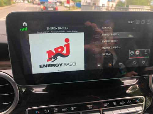

Hello Sodele jetzt hab ich mich getraut :
Und wie ist es?
Ich finde es Mega!! Sehr viele Apps die man runterladen kann und sich das Leben einfach bequemer machen kann. Läuft sauber und stabil.
Ich werde bald dann auch ein Video einstellen um sich das auch mal anschauen zu können.
Optisch macht es halt auch echt was her.
So jetzt ist es komplett fertig.

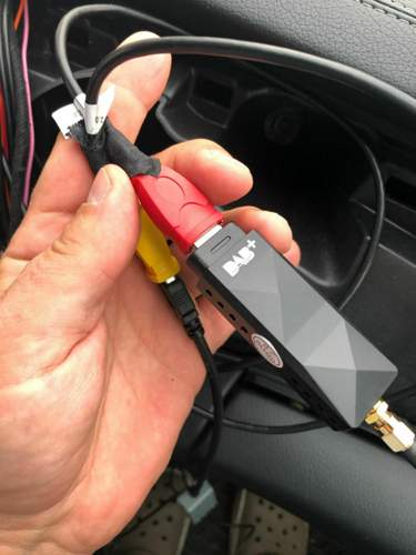

habe den Umbau für meine V-Klasse nächste Woche auch vor. Möchte die interne GPS Antenne vom Mercedes Navi nutzen und bin auf der Suche nach dem passenden Adapter. Wie hast du das gelöst? Hast du die GPS Antenne vom 10.25" Display verlegt oder nutzt du die vorhandene?

Hierfür gibt es den Button NTG Menü (auf dem ersten Bild die App auf der das Fahrzeug sichtbar ist) über diese kommt man auf die Mercedes Plattform wie man die auch sonst kennt. Also ist das neue Android Display eine Erweiterung kann man sagen.

Ich habe die mitgelieferte GPS Antenne verbaut, die Originale ist dennoch drin und ich kann das Google Navi nutzen oder auch das Mercedes Navi , funkt beides.

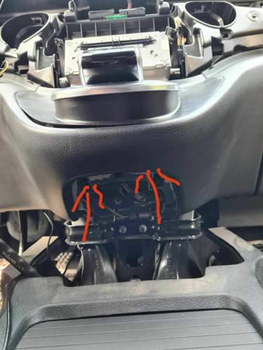

Hallo wie sieht es mit den Anschlüssen aus? Muss am Kabelbaum was geschnitten werden? Auf den ersten Bildern sind einige Kabel nicht angeschlossen, was war mit denen?
