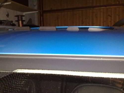

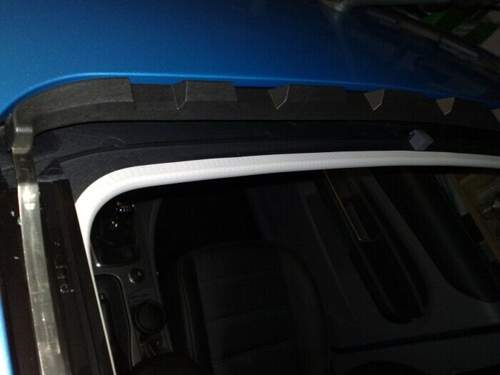

An meinem Neuwagen hab ich mir das jahrelang vermisste Schiebedach gegönnt 😎
Nur eines vermiest mir etwas den Spass daran :
Wenn man das Dach nach hinten gleiten lässt stellt sich vorne automatisch dieser gezackte Windabweiser auf. Wofür dieses Teil allerdings gut sein soll ist mir ein echtes Rätsel !
Selbst bei Tempo 60 verursacht der Windabweiser durch seine aerodynamisch ungünstige Form sehr deutliche Windgeräusche, die sich bei Landstraßentempo zu einem echten Ärgernis vervielfachen.
Drückt man ihn einfach mal mit der Hand wieder runter ist es sofort nahezu still im Auto ! Es scheinen auch keine störenden Resonanzen oder ähnliches zu entstehen wenn man ihn bei verschiedenen Geschwindigkeiten auf diese Weise lahmlegt.
Also, weiß jemand wofür das Ding gut sein soll ?? 🙂
Wenns für nix gut ist werd ich mir nen Weg überlegen ihn dauerhaft außer Dienst zu stellen 😉

Wie du schon schreibst: Windabweiser. Ich denke er soll verhindern das der Wind der über das Auto geleitet wird durch das offene Schiebedach in den Innenraum gelangt - was wiederum einen Mehrverbrauch nach sich zieht.
Habe mal gehört das es angeblich mehr Sprit kostet mit zwei offenen Fenstern zu fahren als mit Klimanalage. Man merkt es zwar nicht wirklich, aber das Auto wird dadurch abgebremst, weil die Luft ja hinten im Auto nicht wieder raus kann !
Hallo Acura,
das ist ja lustig. Der Windabweiser soll eigentlich genau das machen, was er nicht macht, wenn er bei dir hochgeklappt ist🙂. Soll heißen: durch das Hochklappen sollen Resonanzerscheinungen ("Wummern"😉 im Innenraum vermieden werden. In meinem alten Auto hatte ich auch ein Schiebedach, wenn man da den Abweiser mit dem Finger nur 1 cm runterdrückte, hat es schrecklich "gewummert". Kann es sein, dass bei dir der Abweiser nicht weit genug hochklappt? Leider habe ich im jetzigen Focus kein Schiebedach, sonst hätte ich mal gemessen wie weit der rausgeht. Vielleicht kannst du ja mal bei einem anderen Focus nachsehen, oder jemand hier im Forum weiss es.

Also mit meinem Windabweiser ist technisch sicher alles okay. Besteht ja auch nur aus einem Plastikteil das von zwei Federbügeln gegen einen mechanischen Anschlag gedrückt wird 😁
Hab vorgestern bei einer nächtlichen Autobahnfahrt mal alles mögliche durchprobiert.
Der Lärmpegel ist ohne das Ding (also runtergedrückt) bei echt jedem Tempo wesentlich geringer !
Hörbar wird das nervende Getose bei mir schon knapp über Orts-Geschwindigkeit, während man ohne den Abweiser noch fast gar nichts vom offenen Dach hört. Erst weit jenseits von 100 wirds im Innenraum so oder so lauter.
Dieses angesprochene Wummern kenne ich eigentlich nur von ganz geöffneten Schiebedächern in Kombination mit niederen Geschwindigkeiten um 50km/h ! Aus eben diesem Grunde geht das Dach im Automatikmodus ja auch nur FAST ganz auf 🙂 Mit heruntergedrücktem Abweiser und ganz offenem Dach trat der Effekt jedenfalls auf der Autobahn nie auf, auch bei 150km/h nicht.
Lässt man den Abweiser seine Arbeit machen, dann bricht sich der Wind scheinbar genau an der Vorderkante des 3/4 geöffneten Schiebedachs. Macht man es dann vollends ganz auf wirds wieder etwas leiser. Jedoch bei weitem nicht so leise wie wenn man ihn wieder runterdrückt 😉
Außerdem auffällig : Ohne das ausgeklappte Ding sind auch die Windverwirbelungen im Innenraum deutlich schwächer ! So sind auch deutlich über hundert Sachen auf Dauer frisurenschonend 😉
Wahrscheinlich macht das Ding nur deshalb so nen Lärm weil es diese burgzinnen-artige Abrisskante hat. Mit einem durchgehenden Abweiser wäre wahrscheinlich mehr Ruhe in der Bude 🙂

Hab mir heute in ner ruhigen Minute die Mechanik des Abweisers angeschaut. Leider sehe ich keine Möglichkeit ihn dauerhaft und dennoch reversibel am unteren Anschlag zu arrettieren, ohne dabei das nach vorne gleitende Glas zu blockieren 🙁
Ganz dunkel kann ich mich noch an das Schiebedach meines ersten Escort (1996 bis 1999) erinnern.... der hatte auch eine kleine Spoilerlippe die sich beim Öffnen automatisch aufstellte, aber die war durchgehend, nicht so gezackt.....
