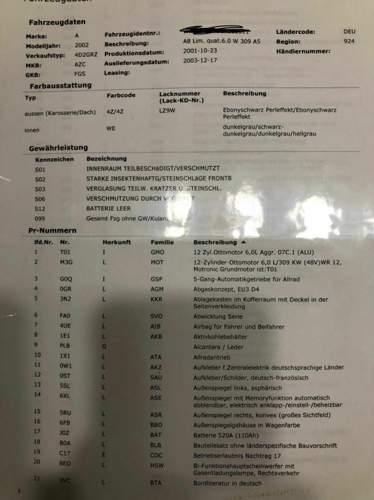

Habe mir einen S8 FL gekauft.
Dieser ist mit einer Gasanlage ausgestattet.
Leider sind weder die Begleitpapiere ( nicht mit verkauft worden) noch der Aufkleber in der Radmulde vorhanden.(wahrscheinlich beim Gastankeinbau entsorgt worden)
Nun weiß ich nicht, was für einen Farbcode noch was für ein Getriebe/ Motor verbaut ist.
Das ist großer Mist.
Nun habe ich mir beim Freundlichen die Begleitpapiere mit Tasche neu besorgt, inkl. Serviceheft.
Dort sollte eigentlich der Ausstattungsaufkleber mit drin sein.
Leider fehlte dieser.
Angeblich gibt es diesen nur bei Auslieferung des Fahrzeugs
und dann nicht mehr, so der Freundliche.
Wie komme ich nun an den Aufkleber mit den ganzen Codes, damit ich weiß, was für eine Ausstattung mein S8 hat.

Moin, Aufkleber gibt es keine nachfertigubgen, die werden in der Produktion angefertigt.
Es gibt eine Übersicht der PR Codes deines Wagens in Elsa, der darf allerdings nicht ausgegeben werden.
Mit freundlichen Grüßen
Bei erWin konnte ich mir die "Fahrzeugindividuellen Informationen" als PDF herunterladen (kostenpflichtig). Da sind alle Ausstattungscodes zur gewählten Fahrgestellnummer aufgeführt. Mit dem 1-Stunden-Zugang kann man zudem unter "Modellabhängige Informationen" alle Reparaturleitfäden und Stromlaufpläne als PDF-Dateien herunterladen.
https://erwin.audi.com/erwin/showCustomerRegistration.do
https://erwin.audi.com/erwin/showOrderFlatrateAssistant.do
So sieht das dann aus (ein Link von Autoscout24, nicht mein Fahrzeug):
http://images.autoscout24.ch/.../...ndividuelle_Informationen34486.pdf

Also ich habe seinerzeit beim Kauf von meinem Händler folgendes bekommen. Sogar ungefragt ! Siehe Bilder !
Denke gegen einen kleinen Obolus in die Kaffeekasse könnte die das jeder Freundliche ausdrucken.
Zusätzlich könnte der Dackelblick nicht schaden :-)

Danke für den Hinweis, matze-300,
der Freundliche war diesmal eine blonde Frau, die sagte mir, das solche Daten auf gar keinen Fall weitergegeben werden.
Erst beim Hinweis mit Beweisfoto von Dir lenkte sie ein sprach mit einem Service Mitarbeiter.
Dieser druckte kurzerhand sämtliche Daten mit Codes aus und sie übergab mir 5 Din A4 Seiten mit allen Daten meinen A8 betreffend.
Ich werde mir jetzt so einen Aufkleber mit den Codes anfertigen und in mein neues jungfräuliches Serviceheft einkleben. Genauso einer wird auch in die Radmulde geklebt.
