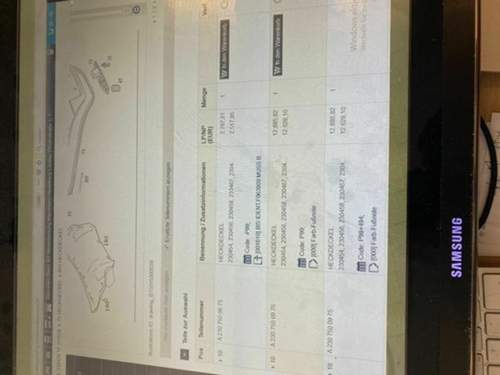

Ich weiß nicht was Du für einen EPC hast. Im EPC von Mercedes gibt es nur die 3 erwähnten Heckdeckel für den r230 und keine separaten Kennzeichenmulden.
Vermutlich verwechselst Du hier die Baureihen.
Also bitte mal ein Bild Deines EPC einstellen, oder zu dem Thema schweigen.
Nichts für ungut, aber solches Halbwissen geht mir auf den „Ihr wisst schon was“
Joe
Siehe hier !
E9c86dcb-0db5-49bb-b0c7-4d6f535609e8
Vielleicht solltest du lieber aufhören son Schxxx zu verbreiten:
z.b. A2307500137 oder A2307500037
Natürlich gibt es die einzeln, MB hat sich da mal was bei gedacht, so wie andere Hersteller auch.

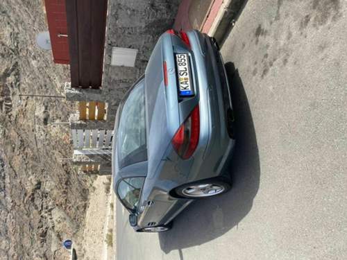

@benprettig. Danke für die Teilenummern. Hab jetzt festgestellt, dass es doch einzelne Kennzeichenmulden für den r230 gibt. Vermutlich kann man die dann auch umrüsten. Da es einen Unterschied zwischen dem US- Heckdeckel und dem Europa Heckdeckel gibt, dachte ich dass der Unterschied in der (auch nach Meinung des Tüv-Ingenieurs) nicht austauschbaren Kennzeichenmulde liegt. Offensichtlich ist der Unterschied lediglich das Loch für die Antenne des Sirius Satellitenradios.
@ChezHeinz. Bei Dir muss ich mich wirklich in aller Form entschuldigen. Du hast Recht, ich unrecht. Da die Mulden nicht mit auf dem Bild des Heckdeckels des EPC abgebildet sind, habe ich sie nicht gesehen und dachte sie seien Bestandteil des Heckdeckels.
Dem gleichen Trugschluß ist offensichtlich auch der TüV Prüfer unterlegen, sonst hätte ich keine entsprechende Bescheinigung bezüglich kleinem Kennzeichen erhalten.
Also Glück gehabt. Mir ist das echt peinlich und ich möchte mich in aller Form entschuldigen.

Alles gut, sieht doch interessant aus. Hast du den in Amerika gekauft oder hier bei einem Händler?
P8300035
Nochmal sorry, dass ich Dich so angegangen habe. Ich war da total auf dem Holzweg.
Interessant zu sehen, wie das ohne die Mulde aussieht.

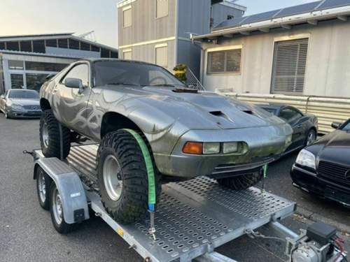

Danke für die Tips/Links. Soweit möchte ich nicht gehen. Nachdem ich die 476 Beiträge gelesen habe, bin ich mir nicht sicher, was für thermische Auswirkungen solche Umbauten auf andere Bereiche des Motors hätten. Auch fehlt mir für solche Eingriffe schlicht die Zeit. wir haben noch so viele Projekte die fertig werden sollen. Wir bauen seit 4 Jahren an einem Porsche 928 GTS mit SL55AMG Motor, den ich gern noch fahren möchte, bevor ich den Löffel abgebe. Auch mein 928 Monster ist immer noch nicht fertig.

Der Zirkus ist in der Stadt! 😉
Du sagst Bescheid, wenn der mal Freigelassen wird?
Der Pumpentausch gilt mittlerweile als gute Idee, in späteren Modellen baut selbst Mercedes die Dinger ein. "Rein damit" ist quasi die Essenz der 476 Beiträge.
