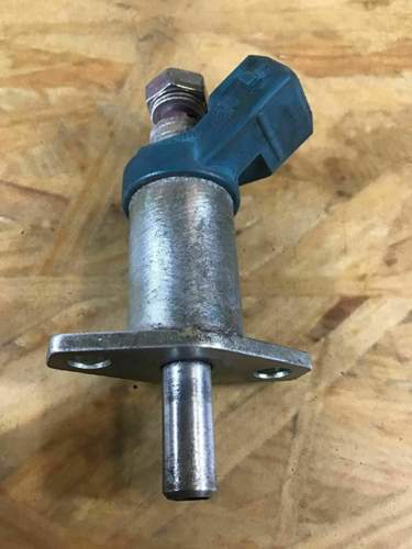

KSV schon kontrolliert ?
MfG
Was ist KSV ?
Kaltstartventil
Sieht so aus , befindet links unterhalb der kraftstoffleitungen
KSV
