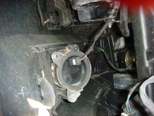

Wo sitzt denn der Sensor eigentlich? Hatte heute das Phänomen, dass die Temperaturanzeige bei konstanter AB-/ bzw, Überlandfahrt sehr schnell um teilweise 4 Grad nach oben oder nach unten ging.
Hallo @BenniBS
Der Temperatursensor befindet sich unten in der Frontschürze, auf der linken Fahrzeugseite (siehe Bilder)
Aus- /Einbau der Blende siehe PDF Dateianhang.

1b-altes-modul-rausgedrueckt
1a-altes-modul-in-der-frontschuerze-von-hinten
