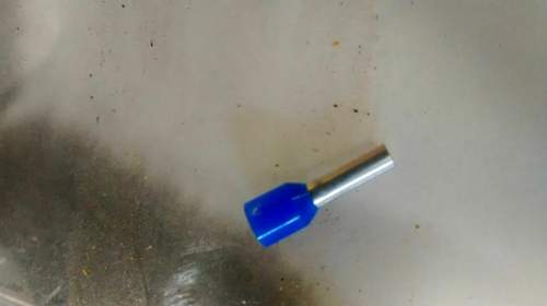

Die Kabelbrüche wollte ich nicht löten.
Habe dazu Adernhülsen verwendet, wo der hintere Kunststoff mit einem Messer entfernt wurde.
Dann bleibt nur noch das Metallröhrchen übrig.
Die Kabel bei den Bruchstellen abisolieren.
Auf einen Kabel einen passenden Schrumpfschlauch schieben.
Ðie Aderhülse in die Presszange einlegen, und so ein Kabelende "einfangen".
Mit der andern Hand den zweiten Kabel von der anderen Seite in die Hülse einführen, und verpressen.
Schrumpfschlauch dranmachen, und fertig.

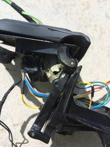

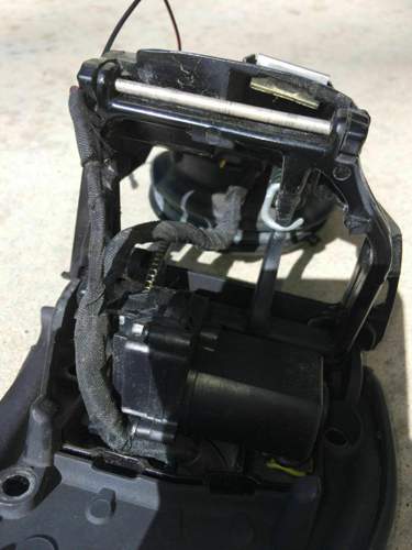

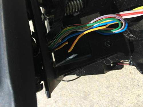

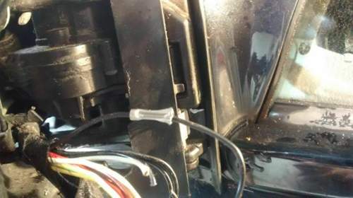

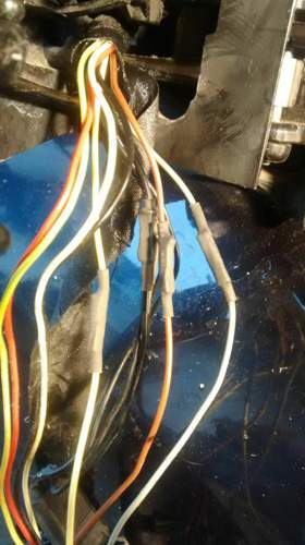

Habe heute auch das Kabel repariert für den Blinker. Gelb/Rotes Kabel war gebrochen.
1. Spiegelkappe abnehmen (geht ratz fatz, Schlitzschraubendreher rein und leicht Richtung Kante Spiegelkappe drücken). Dabei stelle ich lediglich den Spiegel auf gerade sodass der nicht an der Spiegelkappe streift beim rausziehen.
2. Dreieckige Abdeckung an der Innenverkleidung der Türe raus ziehen (Hochtoener braucht nicht rausgzogen werden wie im WIS so oft zu sehen ist).
3. Schwarzen und weißen Stecker aus dem Tür SG abziehen (dafür braucht auch nicht die ganze Verkleidung raus).
4. 3 Schrauben rausdrehen und Spiegelrahmen abnehmen
5. Spiegelglas abnehmen und weglegen
6. 2 Plastikabdeckungen vom Spiegelrahmen entfernen
7. Motorhalterung des Spiegelglases abschrauben (muss man eigentlich nicht macht es aber einfacher an die Kabel ran zu kommen.
8. Isolierung des Kabelbaums abnehmen
9. Defektes Stück Kabel rausschneiden. Ich schnitt 2 stellen raus damit die gesamte Länge des Bereichs wo die Kabel sich bewegen/knicken beim abklappen weg ist und nicht wieder ein Kabelbruch entstehen kann.
10. Hochflexibles Silikonkabel abmessen und einlöten. Beide Stellen mit Schrumpfschlauch sichern
11. Spiegelglas gereinigt
12. Einbau umgekehrte Reihenfolge
13. Fehler mit SD gelöscht (Optional)
