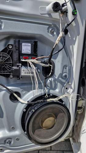

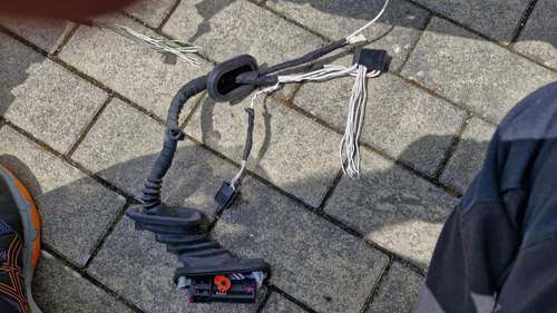

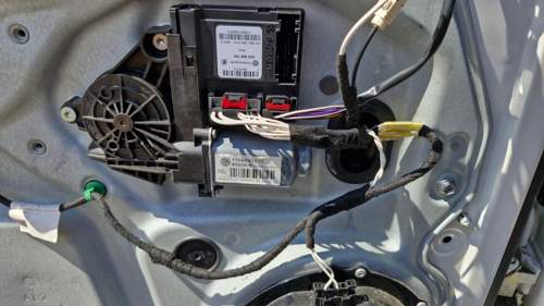

am Caddy Maxi Kombi Bj 2012 meiner Eltern funktioniert die Heizung des linken Außenspiegels nicht mehr (Info vom TÜV Prüfer). Ich habe noch nicht nach gesehen, wollte aber vorab mal fragen ob die Heizung noch "wie früher" mit geschaletem + und Masse betrieben wird oder ob da ein Bussignal benötigt wird ?
Die Türe hatte ich schon mal offen wegen gebrochenen Kabeln.

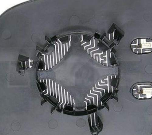

Wahrscheinlich ist der Draht im Spiegel kaputt.
@protagonist schrieb am 1. September 2025 um 12:59:24 Uhr:
Ja, ist aber nicht im Spiegel, sondern das Heizelement ist rückseitig auf das Spiegelglas aufgebracht.

Spiegelglas

Die Heizung läuft übers SG aber wird nur durchgeschleift.

ich hatte den gleichen Fehler und habe nur ein neues beheiztes Spiegelglas eingebaut. Das Heizelement hat nur zwei Anschlüsse, so dass man nix verkehrt machen kann.
Das Spiegelglas lässt sich auch ohne Montage des Spiegelgehäuses aus- und wieder einbauen (hat mir im Nachhinein ein freundlicher Mensch gezeigt). Ich hatte es anders gemacht und mir wegen "festgerosteter" Halteschrauben des Plasterahmens diese abgerissen. Der hält aber trotzdem, weil eingeclipst.
Insofern bitte vor der Montage Grafitpaste auf die Schrauben geben.

Pass aber auf das das Türsteuergerät die Spannung nicht weg geschaltet hat.
Wenn das nämlich einen Kurzschluss im Heizkreis der Spiegelheizung erkennt schaltet das glaube ich keine Spannung mehr auf die Heizung.
