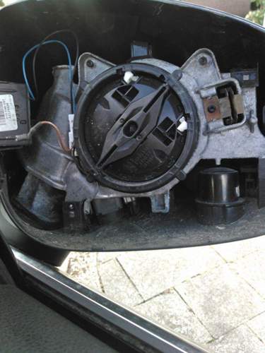

wieder neues Prob beim T. Bj. 2013, 3,0 TDI, Typ 7P: Der rechte Außenspiegel klappt nicht mehr aus. Blinker, Kamera und Licht funktionieren. Vermutlich Klappmotor defekt oder zu schwergängig.
Linker Außenspiegel reagiert auf alle Funktionen; auch mit Änderungen im Car System.
Habe Spiegelglas ausgebaut (geklipst). Rahmen mit den beiden T 10 Schrauben und oberen Haken entfernt. Ferner obere Kappe (3 T 10 Schrauben) demontiert. Nun liegt der innere Metallrahmen offen (siehe Bilder).
- Hinweis: Mit diesem Rahmen ist dann noch der Blinker verschraubt.-
Frage: Hat schon jemand den Sicherungsring oberhalb der Feder entfernt (siehe Bild)? Suche hat leider nichts ergeben.
Der Antriebsmotor dürfte sich in dem Gehäuse befinden. Sofern man den Metallrahmen mit seinem Gehäuse vom mit der Tür verschraubten Teil abnimmt, müßte man doch an den Motor kommen. Problem könnte der elektrische Stecker sein, welcher augenscheinlich wohl nicht durch das sich ergebende Loch passen wird (auspinnen?).
Weitere Frage: Für den Vorgängertyp 7L gibt es Zahnrad Reparatur Sets. Für 7P auch?

Spiegelglas ab
Kappe ab
Metallgehäuse
