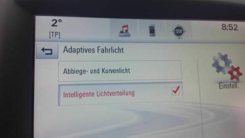

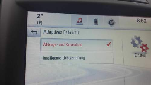

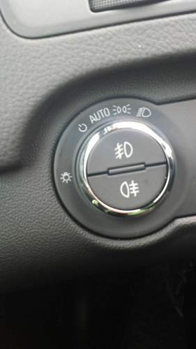

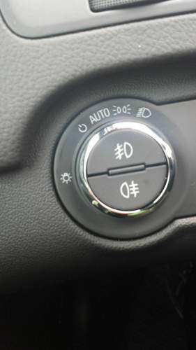

heute früh bei der heimfahrt vom nachtdienst nochmals kontrolliert und siehe da, der 4. menüpunkt "adaptives fahrlicht" war wieder dort wo er hingehört und in beiden einstellungen ging das kurvenlicht :-)
bild 1 + bild 2 - kurvenlicht geht :-)
bild 1 + bild 3 - kurvenlicht geht :-)
auto glücklich, ich glücklich, mensch was willst du mehr :-)
schönen sonntag
gruss reini

ja, es stehen dir alle funktionen zur verfügung :-)
mir ist aufgefallen, bei stillstand vom fahrzeug, das wenn ich von
bild 1 + bild 3 auf bild 1 + bild 2 schaltete,
sich der lichtkegel nach oben bewegte und auch etwas breiter wurde.......
gruss reini
