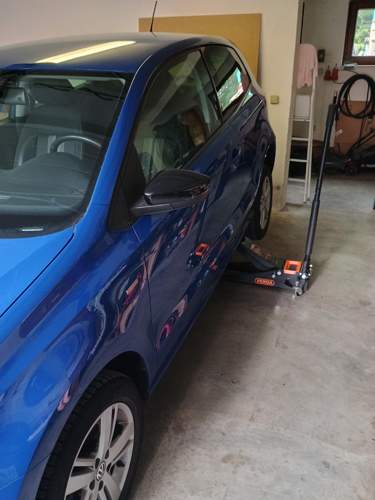

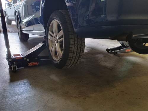

mal eine kurze Frage. Ich möchte den Endschalldämpfer bei einem Polo 5 Benzin BJ. 2012 wechseln. Siehe Bilder.
Meine eigentliche Frage: Ich habe das Fahrzeug angehoben, sodass die hinteren Räder etwa 15cm vom Boden angehoben sind. Mehr möchte ich nicht da ich befürchte, dass mir das Fahrzeug abrutscht. So ist es sehr stabil angehoben. Wird mir der Platz reichen den neuen Endschalldämpfer dort einzufedeln? Das Rohr ist ziemlich lang und gekrümmt. Es muss über die Hinterachse reinmanövriert werden. Bei einem Tutorialvideo im Internet habe ich gesehen wie jemand das auf einer Kreuzhebebühne mit einem Abstand Rad zu Boden von etwa 30-35cm gemacht hat.
Meine persönliche Meinung. 15cm. Wie ich es eingestellt habe müsste auch gehen.
Schöne Grüße und vielen Dank für die Hilfe
Fzg auf Wagenheber beide Seiten gleich
Situation v. Unten
Situation von hinten Rad zu Boden 15cm

Ohne zusätzliche Sicherung durch einen Unterstellbock solltest du idch nicht unters Auto legen.
Der Platz wird schon reichen um den neuen Schalldämpfer einzufädeln.
Wie willst du das alte Rohr denn durchschneiden, da könnte eher ein Platzproblem auftreten.
Ja klar Böcke Stelle ich auch noch zur Sicherheit drunter. Die Räder bleiben auch noch dran. Also alles gut. Mit einem Kettenrohrschneider geht das schon.

Also ich mache das auch oft so wie im Bild,auf den Wagenhebern passiert nix aber man sollte wenigstens gegen Abrollen nach vorn oder hinten sichern oder das Bremspedal drücken u.festhalten.
Stelle vorn auch oft auf Rampen u.hinten Wagenheber drunter,oft sogar nur mittig wenn es die Achse hergibt,Mehrlenker z.B.

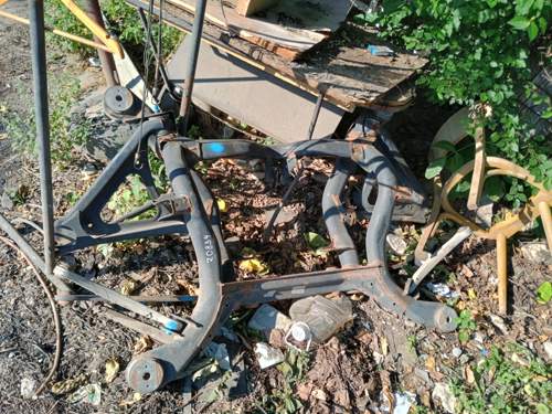

Kann man da eine Hinterachse von Tuareg wechseln? Siehe Bild.
Ha
Puh,das würde ich nicht denken.
Hab schon eine Mehrlenker-Hinterachse an einem Mondeo Turnier aus u.eingebaut im ganzen,würde ich nicht empfehlen wenn das Auto nur ein Meter hoch hängt.
