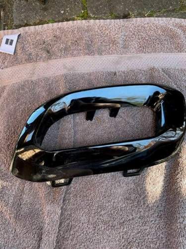

ich hatte mir bei Kunzmann die Original MB Schwarze Auspuffblenden bestellt. Sieht super aus, und ganz einfach rein zu klicken...
So weit so gut, aber kann irgendeiner von euch mir sagen wie ich erstmal die Originall Chrom blenden entfernen kann? Ich vermute die sind gleich sowie das ersatzteil mit 6 haltern befestigt, sondern, vom hinten kommt man nicht dran und ganz einfach ziehen scheint mir auch nicht der richtige weg zu sein... Erfahrung gesucht, wer hat dies schon gemacht?

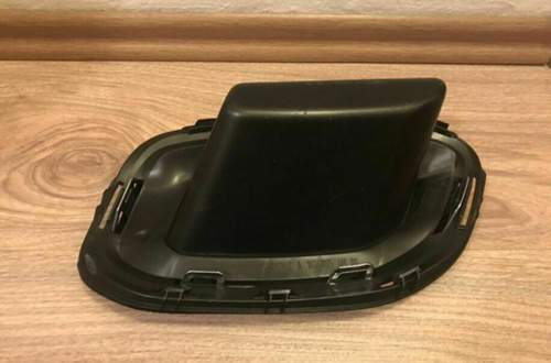

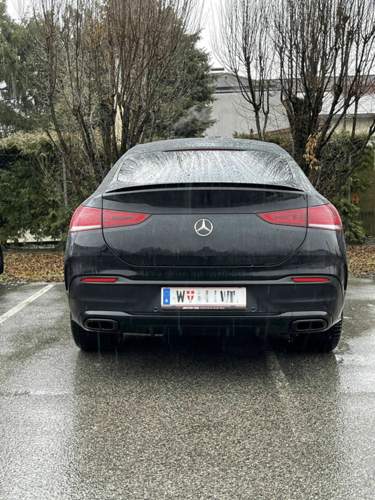

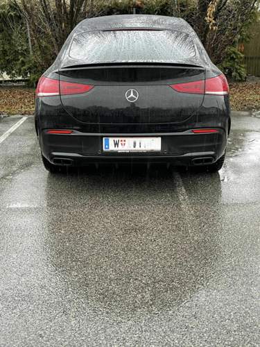

für die vom 53er muss der komplette Diffusor getauscht werden ( ca. 1400 Euro inkl. Blenden, oder dann gleich die 63er ). vermutlich müssen die Blenden dann aber noch bearbeitet werden nach innen hin, da zu wenig Platz ist ( kürzen ), Bild 3die Brabus werden auch komplett als Einsatz getauscht ( also Halter inkl. Blende vom 350DE ), kosten aber auch 1000 Euro, da kannst dann gleich Original 53er Diffusor kaufen. Fummelei wird der Umbau auch allemal, Bild 1
also entweder folieren oder die China Blenden dranpappen, in schwarz, Bild 2 ( war mal ein Versuch von mir )
