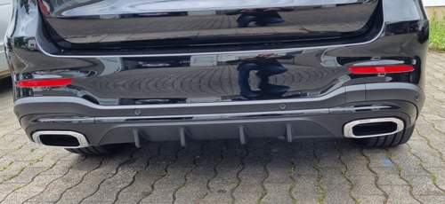

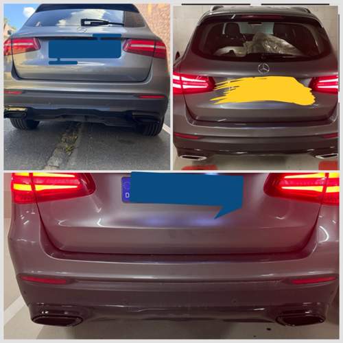

Ich (X253/2018) habe meine schwarzen Blenden vom Kunzmann - absolut empfehlenswert.
Konnte die verchromten Blenden zerstörungsfrei abnehmen. Zuerst reichlich Silikonspray an/in die Trennfuge dann mit Fingernägeln und Montagehilfe (Plastik) abhebeln.
Habe mir die neue Original Teile in Kleinanzeige gekauft (ca. 70 Euro).
Man muss die Blende vom innen ausbauen, habe ca. 50 Min für 2 St. gebraucht (X253/2022).

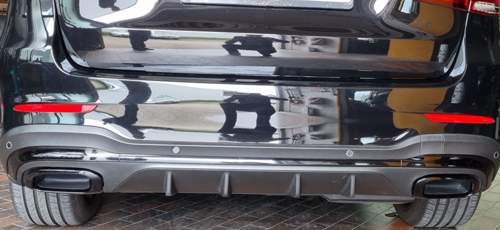

Habe mir auch die Blenden von Kunzmann bestellt und sieht bedeutend besser aus .

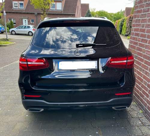

Bin der Meinung, das zu Night-Paket gehören auch die schwarze Blende dazu.
Die silberne Blende bei Night-Paket sehen für mich wie Fremdkörper aus.

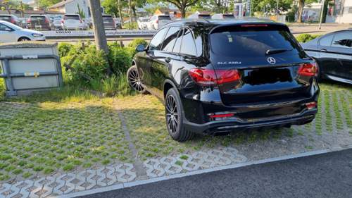

20221104
20230527
20230527

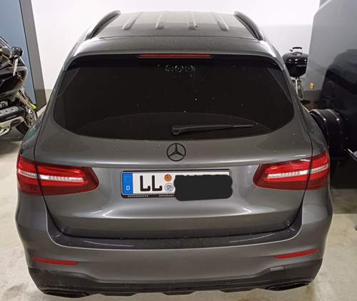

@Wolf79 fehlt nur noch der schwarze Stern (und natürlich "Wegfall Typbezeichnung"😉 ;-)
1000013756
@gravnov: beim Reifenwechsel hat mir der Mechaniker tatsächlich vorgeschlagen Typenbezeichnung zu entfernen, da denke ich noch nach.
Ob der schwarze Stern an schwarzem Auto gut aussehen wird, fraglich. Ich vermute das schwarz auf schwarz sieht man fast nicht.
Bei Dir an deinem Auto sieht super aus.
@ Wolf79 da hast du natürlich Recht ... ist alles Geschmackssache.
