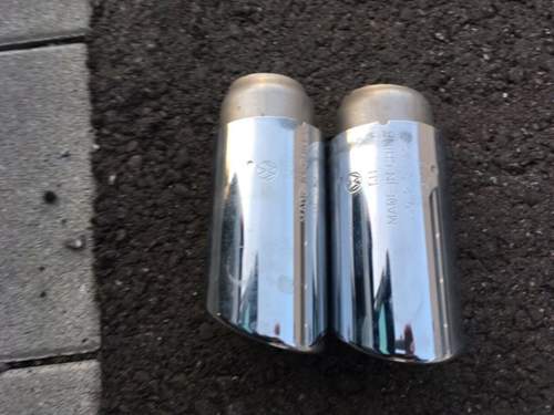

Hallo Leute,
habe gerade mit meinem Cousin zusammen an seinem 2.0 Diesel mit 150PS den 240PS Diffusor montiert.
Mann benötigt wie bereits beschrieben:
Heckdiffusor für Abgasendrohr links und rechts
Halter Blende Abgasrohr je 1x links und rechts
Chromblende je 1x links und rechts

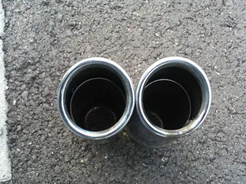

Ich bin mir nur nicht ganz sicher ob der Service-Mitarbeiter den falschen Diffusor bestellt hat oder es ihn nur ohne löcher für die PDC Sensoren gibt. Es sind zwar an der Rückseite des Diffusor's die stellen und der Durchmesser genau markiert aber nicht gebort. Das haben wir dann selber gemacht mit einem Stufenbohrer und die Original Halter für die Sensoren vom alten Diffusor übernommen. Ansonsten ist alles Plug and Play bis auf den Endtopf.
Die Endrohre des Endtopfs müssen zusätzlich noch bearbeitet werden. Wir haben sie einfach abgesägt und mit 45° Press-Fittings die Abgase umgeleitet (nicht schön aber selten)
Umbauzeit betrug ungefähr 2h mit bohren, kleben, sägen und pressen.
Kosten für alle teile 213,72€

Sind das mapress fittinge??
Bei allem Respekt, eine ganze Branche vertraut auf die Art von Verbindungen und da hat kein Herr Rrrrööhrich der in irgend einem Rohbau Leitungen verpresst, auch nur Ansatzweise schlaflose Nächte geschweige denn Alpträume das sich diese Verbindungen lösen könnten... Und nein, die Welt geht morgen auch nicht unter...
Btw, auf die Idee muss man erstmal kommen!! Meinetwegen auch mit ein paar Heftpunkte damit auch alle beruhigt sind... Saubere Sache ist es allemal...
@Elcoolo007 schrieb am 3. November 2016 um 17:51:00 Uhr:
Ja. Bzw. Sahna Therm
Also wenn ich die Original Chromblenden die davor auf dem Auspuff montiert waren einfach und ohne großen Kraftaufwand herunter ziehen konnte, dann mache ich mir keine sorgen darüber das die verprassten Fittings sich lösen könnten.
Und wie schon gesagt, dem TÜV Prüfer hat ja auch nichts daran gestört.

Die sind vorallem verpresst. Das löst sich nicht. Nichtmal bei 16 bar ;-)
Ich verfolge das ganze hier schon lange,bin auch kurz davor die Teile zu bestellen und den Diffusor und die blenden vom großen tdi ein zubauen.habe nur etwas bedenken was der TÜV mal sagen könnte zu meinem mapress Umbau....
Pressen oder lieber aufschweißen??
Das die pressfittinge fest sitzen weiß ich auch!

Ich möchte nicht bezweifeln das die Presslinge im kalten Zustand bombenfest sitzen. Was aber ist wenn der Auspuff sich beim fahren (vornehmlich auf der Autobahn) stark erhitzt? Wirds durch das dauernde ausdehnen und wieder zusammen ziehen mit der Zeit lockerer werden?
Damit, dass keine PDC-Löcher vorhanden sind, hat es sich bei mir schon erledigt. Den Auspuff (Benziner) hätte ich zur Not noch abgesägt...
@chevie schrieb am 3. November 2016 um 18:52:34 Uhr:
Ich denke das es , bis es soweit ist, die schon angerostet sind :-)
