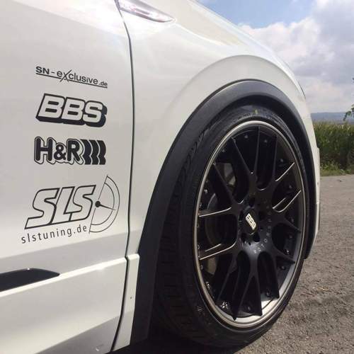

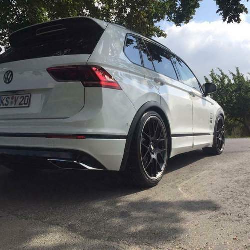

Well someone did it...😉
14433149-1098721586830395-4927383027908115331-n
@Mihaelo:
Na da hat einer aber mächtig Hand angelegt... Rundum Paket... 🙂
Aber mehr Infos vor allem zum Blendenumbau wären schon wünschenswert...

Does this help maybe...i think tuner is from Wolfsburg (see pictures) - VW Tuning.

Sag mal, der ist doch auch tiefer. 😉 Wieviel denn? Wie denn? H&R?
@Mihaelo:
Good morning, ist this a 240hp engine in your car?
@chevie :
Gibt ja nur zwei Möglichkeiten, AirRide oder Gewinde... Tippe hier auf Gewinde, AirRide würde ihn noch tiefer machen... Nichtsdestotrotz ist das hier dafür der falsche Thread, denke ich... 🙂
