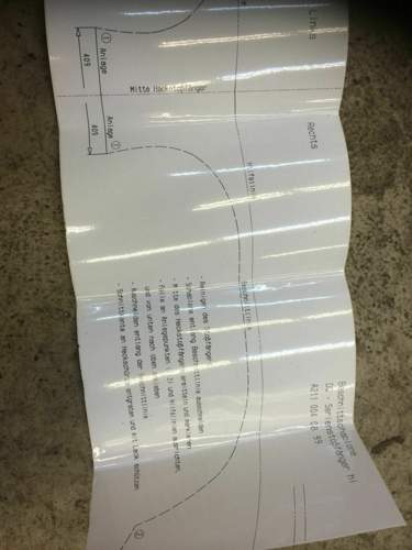

Nein du brauchst nur die Aupuffanlage...du musst lediglich die Stoßstange ausschneiden, damit es auch optisch schön aussieht!
Hier mal ein Foto von einem Auto mit AMG Anlage bei einer orginal Avantgarde Stoßstange.

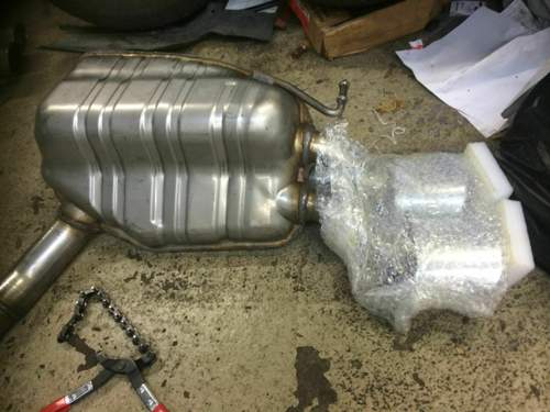

Also ich habe meine bei Kunzmann bestellt. Schablonen fürs Ausschneiden waren dabei, Adapter und Schellen auch.

Knapp 1100 Euro. Soundmässig hat sich nicht viel verändert, man hört ein dumpfes knallen, aber spürbar lauter ist sie nicht.
