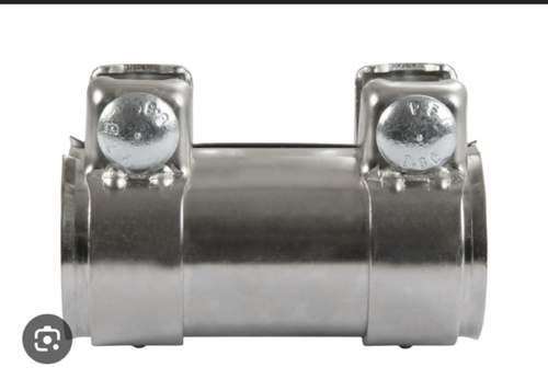

hat jemand morgen zufällig Zeit im Raum Aachen, mir mit dem verbinden des Auspuffs mit dem Kat zu helfen?
Die Vorbesitzer haben daran, also am Kat rumgefrickelt und jetzt bekomme ich die beiden nicht miteinander verbunden, das es dicht ist!
Oder hat jemand einen Tipp für mich?
Habe überlegt ein Stahlrohr mit 4,2 cm Außendurchmesser entsprechen zu kürzen und in den Kat und Auspuff zu stecken und mit Auspuff Montagepaste abzudichten.
Hoffe das die innenmaße von Auspuff und Kat auch stimmen!

Moin, der Klaus hatte mal so einen Flansch hier vorgeschlagen. Aber auf den richtigen Durchmesser achten, den weiß ich nicht mehr aus dem Kopf (50?). Grüße Micha

Du hast ja im Normalfall einen Kugelflansch zwischen Kat und Auspuff.
Der dient auch dazu,die Anlage etwas flexibel zu halten.
Wenn Du den Flansch rausnimmst und starr machst,überträgt sich alles auf die restliche Anlage und es kann zu Rissen kommen.
Für den Kugelflansch hast Du aber schon die richtige Schelle verwendet,oder?

Guten morgen, das Problem ist, dass die Vorbesitzer das am Kat abgeflext haben, sonst hätte ich das Problem nicht!
Jetzt muss ich schauen wie ich das machen.
Muss das also starr machen und mir bei Gelegenheit einen neuen Kat bestellen.
Muss das jetzt so machen, notgedrungen meiner hört sich leider wie ein Rasenmäher an.

Dann nimm einen Rohrverbinder in passendem Durchmesser.
Müßte beim Sauger 50 mm sein (Ohne Gewähr,bitte selbst ausmessen!)
Was meinst du genau?
Weil so einer war verbaut, nur geht der nicht über diesen „Kugelanschluss“ des Auspuffs
…..wenn man so was verbauen will muss natürlich der ursprüngliche Flansch ab. Man kann Fingerhandschuhe erst anziehen wenn man die Fäustlinge ausgezogen hat….
Gruß der sachsenelch
@Sachsenelch
Ja und dann muss am Auspuff noch was angeschweißt werden
Naja, lege mich jetzt unters Auto und klopfe erstmal die Auspuffpaste ab!
Was anders bleibt mir nicht mehr übrig
