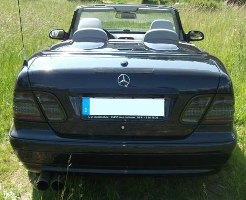

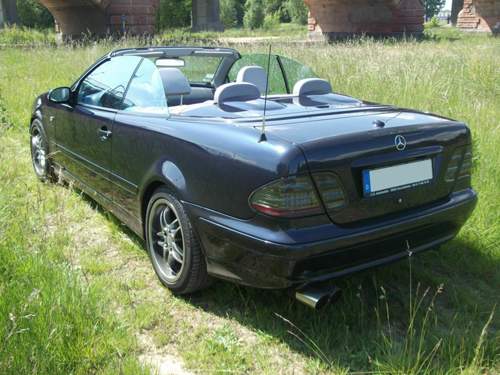

Hi !
Es gibt von ATU einen Sportendtopf aus Edelstahl mit ABE und unschlagbarem Preis-Leistungsverhältnis. Das Dingens kostet neu sage und schreibe gerade mal 70 Ocken - mit komplettem Ein- und Anbaumaterial. Den habe ich auch drunter, ebenfalls mein Freund Mikel323fba auf seinem 200er Coupé. Sieht gut aus und hört sich noch besser an, ohne eine Brülltüte zu sein. Ich bin absolut zufrieden damit.
Aaaaaaber:
Es weiss niemand wieso, aber der 200K steht leider nicht mit drin in der Freigabe. Alle Motoren, ausser 430 und 200K.
Ich würde an Deiner Stelle die ABE ausdrucken, findest Du unter der Bezeichnung "EHK-Genehmigung" in diesem Link: Kuckst Du !
Damit würde ich zur Örtlichen Prüfstelle gehen und einfach mal nachfragen, ob sie Dir den Topf nicht eintragen würden. Damit kämen zwar ein paar Euro für den Sachverständigen dazu, dennoch hättest Du einen Top-Auspuff und wärst auf der sicheren Seite. Und für dieses Geld wirst Du nirgends im WWW einen anderen, vergleichbaren SSD neu finden. Selbst gebraucht höchst wahrscheinlich nicht.
Versuch macht kluch und wenn man die Jungs vom TÜV fragt, bevor man Umbauten macht, sind die sehr oft aufgeschlossen und sehr entgegenkommend. Das ist zumindest meine Erfahrung aus über 30 Jahren Motorrad- und Autobastelei.
Viel Glück !
P.S. Bilder von meinem Cabrio mit dem SSD anbei !
Bild #207691064
Bild #207691065
