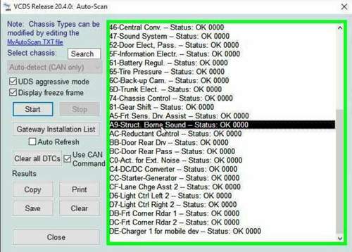

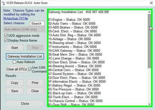

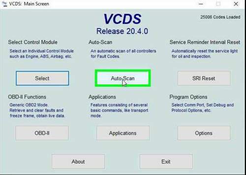

Ich kann Dir aus der "anderen Richtung" berichten.
Via VCDS habe ich den Körperschallaktuator von Standard 38,5% auf 5%, und den Soundaktuator von 100% auf 90% programmiert.
Mir ging der sehr übertriebene "Sound" im Dynamic Mode "übelst auf den Keks" (:
Vor allem der Körperschall, also der Schall "in die Karosserie", erzeugte bei höheren Drehzahlen Gerassel hinter dem Amaturenbrett.
In meiner Warnehmung sind 5%/90% die optimale Einstellung für kraftvollen aber nicht übertriebenen Sound, was mir auch BMW 5er Fahrer, welche keine Ahnung hatten, dass der neue S6 Kunstsound hat, bestätigten.
Tipp: Programmier doch mal 5%/120% (insofern mehr als 100% programmierbar sind), evtl. wirst Du so glücklicher..
@pressralle Das klingt intressant, kannst kurz scheiben wo die Werte genau stehen, Bits & bytes bzw Kanal?
Danke!
@repsol2006 schrieb am 15. April 2020 um 14:15:17 Uhr:
Am schnellsten geht dies via "Autoscan" und "Gateway Installation List"
Unit A9-Struct. Borne Sound (Körperschallaktuator)
Unit C0-Act. for Ext. Noise (Aktuator für Außengeräusch)
dann jeweils über "Adaptation", siehe angehängte Bilder in (gekürzten) Schritten...
Nicht wundern, das da 5.1 und 89.8 Werte stehen, 5.0 bzw 90.0 sind wohl keine validen Werte.
Step 1
Step 2
Step 3
