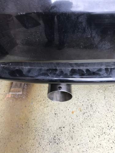

War bisher immer im Omega B und Vectra C Forum unterwegs. Habe seit Januar einen 2,0 CDTI mit 170 PS und Allrad, Erstzulassung 2017. Das Fahrzeug hat jetzt 185000 km runter. Bin bis jetzt Top zufrieden. Allerdings ist am Samstag auf der Autobahn das Auspuffendstück verloren gegangen. Nun habe ich mir gedacht, machste halt neu. Also beim FOH nachgefragt und geschockt worden. Das Teil ist momentan nicht lieferbar und kostet schlappe 750 €, wenns mal wieder lieferbar ist. Das Teil ist auch nicht im Netz auffindbar. Mein Teiledealer kann auch nicht helfen.
Vielleicht hat von euch jemand eine Idee.

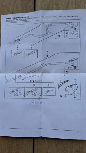

Im Anhang sende ich ein PDF damit ihr wisst um was es geht.

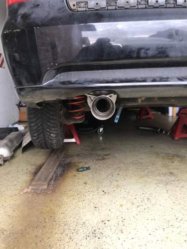

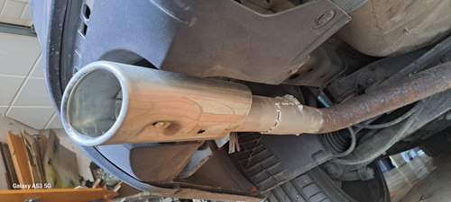

Danke für die vielen Tipps. Habe das heute genau so gemacht, wie Lagusan vorgeschlagen hat. Ich poste nächste Woche noch ein paar Fotos. Komme diese Woche nicht mehr dazu.

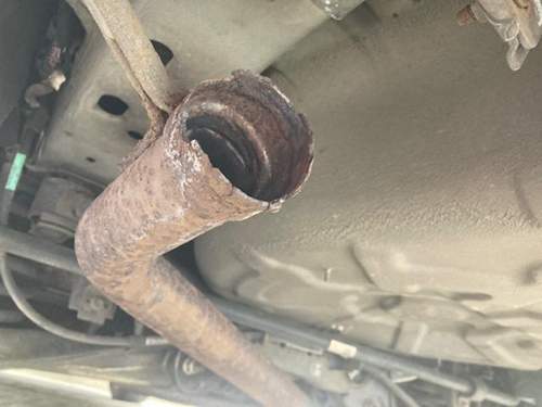

Ist genau so wie Lagusan beschrieben hat. Ist einfach nur ein Rohr mit ein paar Bögen drin, vorne ein Flansch und hinten die Aufnahme für die Blende. Das ganze kostet bei Opel 750 € ohne Blende. Was ein Wahnsinn.
So, hier mal ein Foto wie ich das jetzt gelöst habe. Hält erst mal. Allerdings will ich das Auto möglichst noch ein paar Jahre fahren. Heißt ich brauche demnächst trotzdem noch das komplette Rohr, da der Zahn der Zeit daran schon arg nagt.

so in der Art hatte ich mir das gedacht. Einen Einfall hätte ich noch... für die ganz faulen gibts die Doppelschellen, da musste dann nicht mal schweissen :-)
Und 750 Euro finde ich dezent teuer... dafür kann man das Rohr locker 5x selber zusammenbraten...
Gruß Lars
Moin,@Lagusan, mit der Schelle war auch mein erster Gedanke, geht leider nicht, da an der Abbruchstelle direkt der Auspuffhalter angeschweißt ist. Ich werde das Rohr demnächst noch entrosten und mit Auspufflack behandeln und auf eine lange Restlebensdauer hoffen.

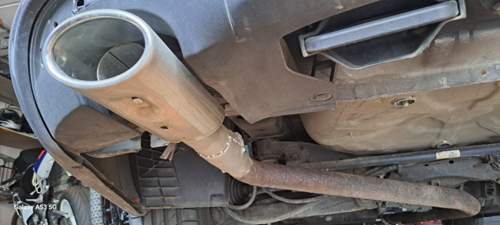

Kannst du mir einen Hinweis geben was du da für ein Teil draufgesteckt hast?
Bild von dem Endrohr ist angehängt.

Hallo, ich habe mir die Endstückblende bei Ebay gekauft und einen halben Meter passendes Auspuffrohr. Das Rohr habe ich am Ende oval gedrückt, sodass die Blende drauf passt, dann das ganze verschweißt. Lagusan hat das weiter oben auch beschrieben. Hält bisher.
Ich würde so auch nicht mehr allzuweit fahren. Wenn der DPF regeneriert kommen da hinten sehr heiße Abgase raus. Dann wird die ganze Heckschürze weich und kann sich verformen. Bei mir war die so weich, daß der Rückstrahler sich verabschiedet hat.

Habe gerade gesehen, das Teil gibt es nicht mehr. Vielleicht hilft dir das angehängte Dokument mit der Teilenummer weiter.
Bild #211462604
