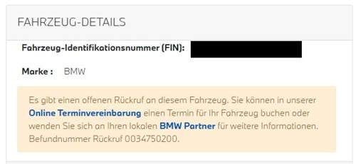

Bei mir wird seit heute die Rückrufnummer 0034750200 angezeigt. gestern war das noch nicht.
Hat das sonst noch jemand? Kann das damit zusammenhängen? Der Rückruf 0034670200 ("Ersatz des integrierten Bremssystems"😉 ist bei meinem 225e im April schon abgearbeitet worden.
Weiß jemand, was bei dem neuen Rückruf 0034750200 gemacht werden soll?
Rückruf vom Rückruf und Auslieferungsstop
https://www.auto-motor-und-sport.de/.../
Das dürfte die Ursache sein. Hardwaretausch erforderlich. Scheint ein wirklich gravierendes Thema zu sein, wenn Conti als Lieferant für Neuprojekte gesperrt wurde.
