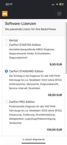

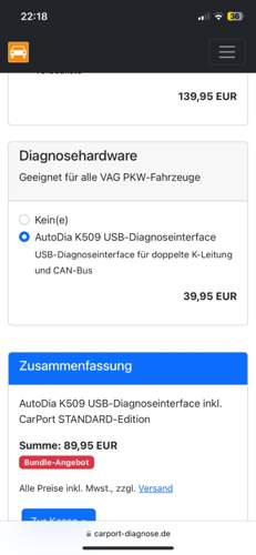

Also so?
@bandscheib71
Ja, standartversion und dazu den AutoDia K509
Z. B. Diesen hier:
AutoDia K509 for Carport Software CAN UDS or KKL USB Diagnostic Interface for VW Audi Seat Skoda https://amzn.eu/d/9JzxCzX
Ist ja der gleiche nur auf Amazon ein bisschen günstiger

Ja versteh ich total. Man möchte halt immer das möglichst günstigste haben. Macht aber halt nicht immer Sinn. Jetzt in meinen Fall meintest du ja das der AutoDia K509 mit der Standardversion ausreicht. Damit kann ich auslesen, löschen usw. richtig?
