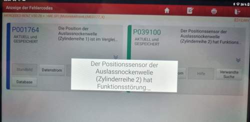

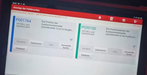

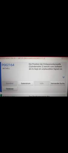

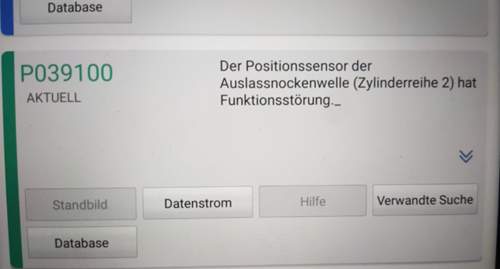

Hier die zwei Fehlermeldungen. Die nach dem Wechsel aufgetreten sind.
1000153914
1000153925
Das war vor dem Wechsel an Fehler. Da hat die Kette aber auch beim Kaltstart gerasselt für paar Sekunden. Nach dem Wechsel läuft der Motor normal nur die Fehlermeldungen von einem Beitrag vorher sind aufgetreten.
1000153927

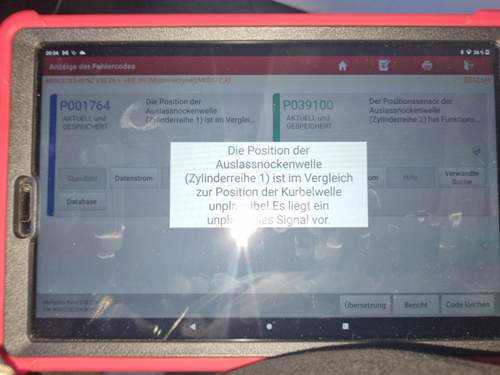

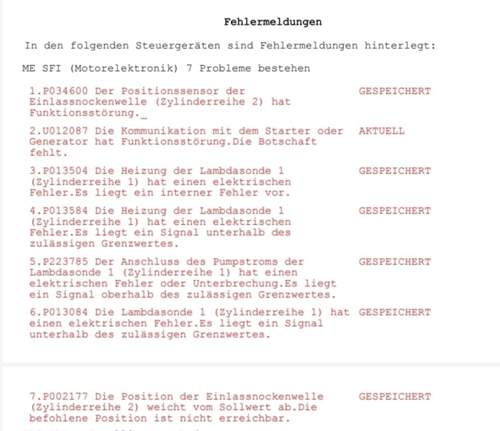

Der spuckt die fehler raus und 2 für Heizung von Lambdasonde.
1000154041
1000154043
1000154039

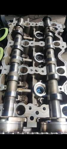

Mach doch mal Bilder von der grundstellung der NW und KW. Ob das auch alles soweit richtig eingestellt ist. Auch ein Quertausch der NW-Sensoren gegen die Einlassseite wäre mal ein Versuch wert. Auf welchem grad kurbelwinkel wurden den die steuerzeiten aufgelegt? Wurde die Reparatur von dir selber getätigt?
Das ist laut der Werkstatt richtig eingestellt. Bei 85 grad KW und die NW sind alle 4 auf halb. Die Werkstatt weigert sich nachzubessern. Als ich das Auto abgegeben hatte, konnte man ganz normal damit fahren und der ist nicht auf notlauf gegangen. Lediglich beim Kaltstart hat es 3 Sekunden gerasselt. Jetzt nach dem Umbau ist der Auspuff direkt vom Start an, am brummen und ab 3000 Umdrehungen blinkt die motorkontrollleuchte und der Motor wirgt halb ab und vibriert stark. Und dann ist Schluss mit normal fahren. Wir haben neue zentralmagneten eingebaut hat sich auch nix geändert. Der Mechaniker hat gesagt, der macht nix mehr dran und will mehr Geld. Der sagt es liegt an dem msg der ist ölig und sagt das der seine Aufgabe richtig erledigt hat, obwohl ich Ihn schon bezahlt habe, will der noch mehr Geld, weil der den Wagen wieder ausgelesen hat auf Fehler wegen dem Problemen und gibt das Auto nicht raus. Anwalt ist schon eingeschaltet. Habe über 5k bezahlt. Jetzt habe ich mehr Fehler und ein Auto das nicht mal normal fährt.

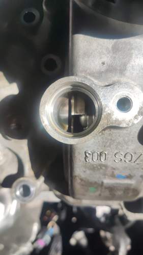

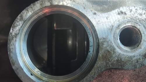

Danke euch. Ja werde definitiv zum Anwalt gehen. Kann auch 55 grad gewesen sein. Der hat nach dem Einbau erst festgestellt, das was nicht richtig ist das es wohl am triggerrad der nockenwelle einem lasermarkierung gibt die er nicht beachtet hat beim Einbau. Hat den Motor aber laufen lassen und meinte irgendwie der triggerrad an der nockenwelle hat sich verdreht. Hat es wieder zerlegt um es anzupassen.hat aber die laser Markierungen nicht mehr gefunden und ein nockenwelle ging nicht mehr auf halb. Dann hat er es mit einem Hammer umgedengelt. Bis wieder die stellung auf halb zu sehen war. Was mich aber am meisten stört, ist das brummen der auspuffanlage sehr laut ist. Der meinte erst ist lose dein Auspuff, war es aber nicht und bei Abgabe Auspuff in Ordnung. Der hat drunter geschaut sah auch fest aus. Sehr merkwürdig war, dass der Auspuff laut war. Glaube irgendwo ist der undicht. Der hatte auch die Ventile vorher mit walnussverfahren sauber gemacht. Ich bin euch für jeden Tipp dankbar wie ich jetzt vorgehen kann. Wie gesagt der will nochmal 400 Euro weil der wieder das Auto nachgeschaut hat, obwohl das seine Pflicht ist aber nix verbessert hat und gibt das Auto nicht raus und ich sehe es nicht ein nach 5k Rechnung wieder Geld zu zahlen obwohl nix läuft und alles schlimmer ist als davor. Bestimmt gibt der Anwalt ihn eine Frist zur Nachbesserung, wenn nichts geschieht, kommt ein Gutachter vom Gericht. Ich bin eh Rechtschutzversichert.
Hier die Bilder nachdem der triggerrad sich verdreht hat. Der hat es nochmal zerlegt und meinte geht nicht der ist um 1cm verschoben und hat es dann mit dem Hammer umgedengelt unf dann so wie auf den Bild danach hat es wieder gestimmt. Das schlimme ist beim starten des Motor knarzt es kurz ab und zu und das hört sich sehr schlecht an.
1000153528
1000153514
1000153504
