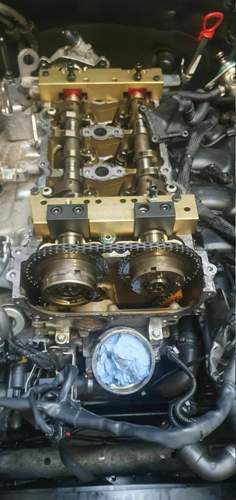

Fahrzeugdaten: w204 c180 bj 2012 109tkm gelaufen
Fehler: Auslassnockenwelle weicht vom Sollwert ab. Genau diesen fehler hatte ich auch VOR den folgenden arbeiten.
Steuerkette neu
Nockenwellenversteller beide neu
Magnetventile neu
Nockenwellensensoren neu
Ölwechsel neu
Trotz allem genau der gleiche fehler wie vorm wechsel. Mir ist aufgefallen das er im kaltem zustand super läuft. Erst wenn der Motor wärmer wird kommt der fehler. Danach notlauf / unruhiges laufen

Wer hat denn die Steuerkette gewechselt? Kann es sein das die Auslaßnockenwelle um 1 Zahn verstellt ist?
Ich selber habe sie gewechselt. 1 zahn verstellt eigl unmöglich da die nockenwellen mit spezialwerkzeug fixiert werden
Da kann sich nichts verstellen

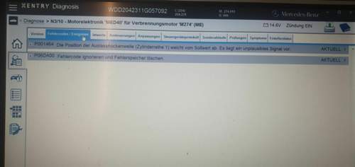

Dein Fahrzeug war doch an der SD. Was war denn zu sehen wenn ihr auf das + Zeichen bei der Fehlermeldung gedrückt habt und die Zustände beim abspeichern des Fehlers? Da werden dann doch die Soll + Istpositionen der Nocken- und Kurbelwelle abgespeichert.
Wenn der Kurbelsensor spinnt muss die andere Nocke ebenfalls falsche Werte haben.
Ölbohrung (Kanal) zum Versteller verstopft? War der Motor vorher schon einmal zerlegt? Zuviel oder zu wenig Loctite zwischen den Dichtflächen? Also kein Öldruck am Versteller. Fahrzeug noch einmal an die SD und die Soll / Istwerte beim Motorlauf auslesen.

Außerdem drehe ich den Motor 2X komplett durch bevor ich den zu mache. Da muß man doch sehen ob die Positionen passen oder nicht.
Gedreht wurde der Motor ebenfalls. Eine Urinitaialisierung wurde ebenfalls durchgeführt. SD vorhanden. Ölbohrungen frei. So langsam habe ich das gefühl das der neue versteller klemmt da nicht orig von mercedes ist

Wäre auch mein nächster Rat gewesen. Prüfen ob der Öldruck stimmt, prüfen ob der Versteller verstellt. Kommt mir auch komisch vor das der das nur machen soll wenn er warm ist. Wie gesagt SD dran, Steuerzeiten und Öldruck prüfen.
Habs mir heut nochmal angeguckt. Auch im kaltem zustand sobald man etwas gas gibt kommt sofort der fehler. Soweit wurde alles richtig verbaut. Öldruck hab ich nicht gemessen.
Wenn ich mit SD den stellmagnet der auslassnockenwelle prüfe, ist die stellung der auslassnockenwelle nicht in ordnung. Somit kommt für mich grad nur der versteller in frage. Grad weils auch kein orig teil ist. Hab das gefühl auch wen neu das dieser klemmt. Das mit dem öldruck müsste ich mal prüfen

Da fehlen als Neuteile aber die 2 Zentralventile. Also die beiden Ventile die vorne in die NWV eingeschraubt werden und die eigentliche Verstellung der NWV auslösen.
Wurden die nicht erneuert oder versuchsweise untereinander einmal getauscht?
War bei der Diagnose die Stellung der Auslassnocke schon ohne Verstellung nicht in Ordnung? Also beide Stecker der Magnete abgezogen und die Stellung war bei beiden Nocken identisch daneben?
