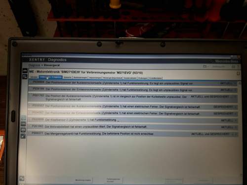

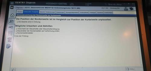

Moin,
Fahrzeugdaten: w204 c180 bj 2012 109tkm gelaufen
Fehler: Auslassnockenwelle weicht vom Sollwert ab. Genau diesen fehler hatte ich auch VOR den folgenden arbeiten.
Steuerkette neu
Nockenwellenversteller beide neu
Magnetventile neu
Nockenwellensensoren neu
Ölwechsel neu
Trotz allem genau der gleiche fehler wie vorm wechsel. Mir ist aufgefallen das er im kaltem zustand super läuft. Erst wenn der Motor wärmer wird kommt der fehler. Danach notlauf / unruhiges laufen
Will jetzt nun mal den kurbelwellensensor tauschen. Hat da wer noch evtl tipps zu? Hab einen kollegen bei Mercedes und die wissen auch nicht mehr weiter.

Ist denn jetzt sicher gestellt das dort keine hochohmigen Verbindungen in den Gehäusen bestehen, kein Wasser in das Steuergerät gelaufen ist, der Magnet der Auslassnocke angesteuert wird?
Stelle doch einmal die Umfeldaten bei dem Fehler ein. Da könnte man wirklich etwas erkennen.

Hi, angesteuert wird da ganze weil heute nur kurzfristig alle werte im grünem berreich waren. Dann wieder daneben. Was braucht ihr für fotos? Kann es gern machen
Wenn der Fehler aufgetreten ist die Umfeldaten zu dem Fehler. Auf das +Zeichen neben dem Fehler drücken. Dort sollten dann 3 oder noch mehr Seiten zu sehen sein. Alle Seiten einstellen. Hatte ich aber schon mehrmals geschrieben.

Fehler Kettenabriss
