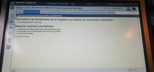

Fehler: Auslassnockenwelle weicht vom Sollwert ab. Genau diesen fehler hatte ich auch VOR den folgenden arbeiten.

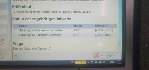

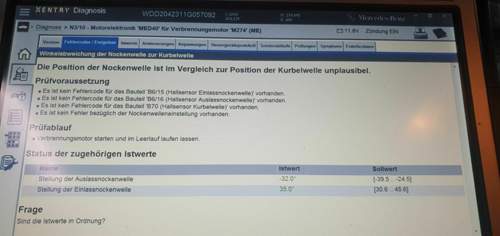

Stecke den von der Einlassnocke doch auf die Auslassnocke und aktiviere den Testbetrieb für die Einlassnocke. Die Werte können nicht richtig angezeigt werden (da der Sensor nicht getauscht wurde) Aber du müßtest dann doch einen extremen ruppeligen Motorlauf feststellen können (wie beim vorigen Test der Einlassnocke den du sicher auch schon ausgeführt hast.
Vorher war beim Test der Auslassnocke mit richtig gesteckten Magneten doch keine großartige Veränderung festgestellt worden -29° zu -32°.
Damit wäre mit einem ruppigen Motorlauf im Testbetrieb die Ölkanalgeschichte der Auslassnocke eventuell ohne Demontage überprüft. Zusätzlich weißt du dann mit dem ruppigen Motorlauf auch das der Magnet, die Zentralschraube und der NWV an der Auslassnocke richtig arbeitet und der Fehler an der Elektrik liegt.

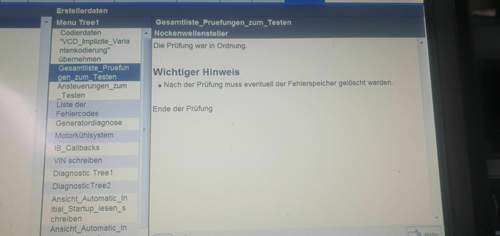

Zwar nicht neu aber ich lade es einfach mal mit hoch. Das war die nockenwellenprüfung die in ordnung ist. Aber bei der Stellmagnet prüfung der fehler halt. Muss echt mal den stecker / kabel bis steuergerät kompl nochmal durchgehen

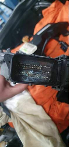

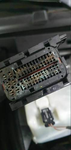

Update: fehler gefunden. Ärgere mich schon warum ich den nie abgezogen hab 😠
@mem27 schrieb am 14. Dezember 2020 um 12:46:47 Uhr:
Hallo
Erst einmal Glückwunsch das du den Fehler endlich gefunden hast.
Ja man denkt halt erst oft an einen mechanischen Defekt wenn ein Nockenwellen Positionsfehler im Speicher ist. 😉
Da muss aber eine Dichtung im Stecker (vielleicht bei den eingesteckten Kontakten) fehlen / defekt sein oder ein "Idiot" hat dort minutenlang den Hochdruckreiniger darauf gehalten und nicht ausgeblasen. 😕
Hoffentlich sind die Kontaktstifte im Motorsteuergerät noch vollständig vorhanden. Sonst wird das noch eine weitere nervige Arbeit das Steuergerät zu zerlegen. Die defekten Kontakte in dem Stecker sind ja schnell und einfach mit dem richtigen Werkzeug zu erneuern.
Dann allzeit eine störungsfreie Fahrt und natürlich schöne Feiertage
Michael
Leichtes Oxidationsproblem hat der Stecker bzw. die Kupplung. Wie sieht denn das Gegenstück aus? Kannst ja mal ein Foto einstellen.
Was ein bisschen Feuchtigkeit doch alles anstellen kann!

Das war aber leider wieder nicht der eigl fehler. Die angezeigten möglichen ursachen sind eh neu. Nur das impulsrad der nockenwelle nicht. Aber wen der was hätte würde eh der nockenwellensensor den fehler in der prüfung gegeben. Da ist alles im grünen
