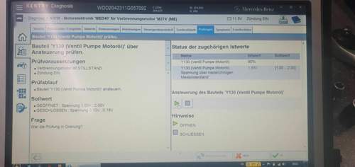

Kurzes update: neued ventil und kabel grad eingebaut und kurze prüfung vor zusammenbauen. Sieht soweit nun mit öffnen schiessen gut aus. Hoffe ich habe nachher nun ein positives ergebniss 🙂
Alles wieder dran. Ventil ölpumpe funktioniert einwandfrei. Hab den selben fehler immernoch drinne mit der auslassnockenwelle

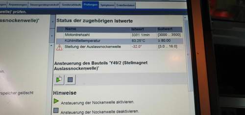

Ziehe doch bitte beide Stecker der Magnete ab und lasse den Motor im Stand laufen. Danach mit aufgesteckten Steckern und mit erhöhter Drehzahl 3000UPM. Die Soll-Istpositionen beider Nockenwellen bitte bei beiden Tests fotografieren.

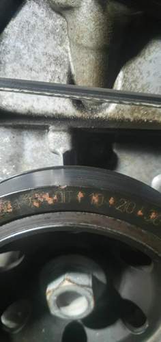

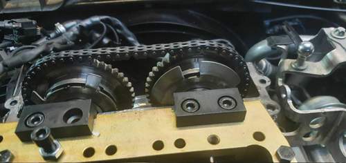

Dann wirst du den Deckel ja sicher noch einmal demontieren müssen. Bitte Kurbelwelle von Hand nur in Laufrichtung auf OT drehen und die beiden Nockenwellenpositionen (NWV) fotografieren.
Gibt es dort auch Markierungen beim M274?

Die stellung ohne magnete -29
Ot punkte sind soweit richtig. Ich nimm die auslassnockenwelle jetzt mal ab. Kein plan ob doch wirklich irgendwo teile von den resten aus der ölwanne in einer ölbohrung ist.

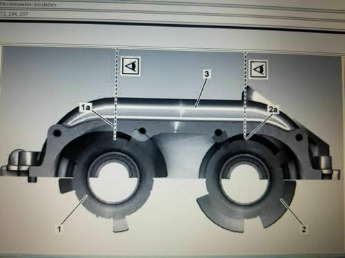

Im WIS sieht es zu deinem Foto genau anders herum aus mit den "Scheiben".
Dok.Nr. "ar05.20-p-6020mr"
Kann man Ein- und Auslass beim M274 vertauschen?
Der Fehler liegt bei mir. 😕 Du hast es von hinten fotografiert.

Mindestens 35° Grad (Ist -32° zu Soll 3-16°) daneben ist ja schon gewaltig. Ist also keine Verstellung erfolgt da die Werte im Leerlauf Ok sind.

Ist denn sicher gestellt das der Auslassmagent überhaupt angesteuert wird?
Ich weiß nicht ob bei einem Kabelbruch zum Magneten überhaupt ein Fehler abgespeichert wird.
Häng doch einmal ein Messgerät an die Steckverbindung. Du kannst ja Ein- mit Auslass miteinander vergleichen ob überhaupt genügend Spannung am Auslass Magneten im "Testbetrieb" ankommt.

Hast du meinen Beitrag vor deinem bereits gelesen? Vielleicht kommt einfach nicht genügend Spannung an. Müsste bei beiden ja im Testbetrieb identisch sein.
Die Auslassnocke wird ja anscheinend im "Testbetrieb" überhaupt nicht verstellt. Ohne Stecker -29° mit Stecker -32° sind wahrscheinlich nur Störungen auf der Leitung.
