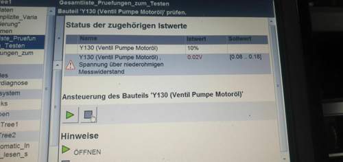

In sache öldruck habe ich heute einen fehler bei einer prüfung gefunden. Weis aber grad selbst nicht ob es jetzt nun diesen fehler mit der Auslassnockenwelle wirklich verursacht
@mem27 schrieb am 9. Dezember 2020 um 20:07:13 Uhr:
Hattest du schon eingestellt und ich hatte darauf auch geantwortet.
Magnet direkt an der Ölwanne durchmessen. Es wird ja wahrscheinlich ein Stecker an der Ölwanne sein und dann einmal direkt am Motorsteuergerät mit aufgesteckten Stecker an der Ölwanne messen.

Danke hab WIS. Ich müsste die Ölwanne abnehmen weil das kabel soweit ok ist und in der wanne erst das problem liegt wegen dem fehler. Denkemal das in der wanne das kabel ein defekt hat
Also hat die Buchse an der Ölwanne schon keinen Durchgang zum Ventil?
Habe dir gerade schon die Seite von dem Stecker und den Platz der Endhülsenverbindung Z37/36z2 herausgesucht und fotografiert. Hat sich dann ja erledigt. 🙂
Dann demontiere die Ölwanne nachdem du dir die Umfelddaten bei dem Fehler angeschaut hast. Da muss der Wert von dem Ventil in dem Moment doch ebenfalls abgespeichert sein.

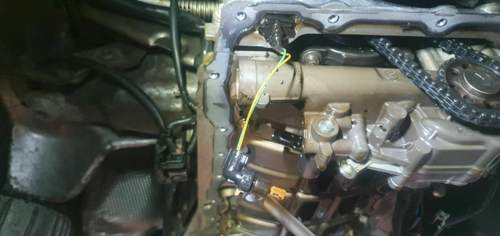

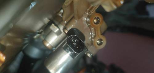

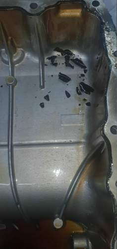

Kleines update: heut Ölwanne abgenommen wegen dem ventil der Ölpumpe der fehler in der prüfung machte. Außenhaut des kabels lag in der wanne und steckverbindung zum ventil voller öl. Kabel und ventil heut bestellt. Hoffe das dies der verursacher von dem ganzen war

Hatte ich schon kontrolliert ob es ein AT motor ist. Es ist der originale. Dieses kabel zum ventil was man sogar einzeln kaufen kann sieht für mich wie eine krankheit aus.
Ps: für ausbau der Ölwanne motor anheben, achse lösen und hängen lassen. Die ölwanne selbst habe ich nur mit einem heißluftfön abbekommen
Ich hatte "leider" noch keinen M274 auf.
Das durch Hitze Schutzschläuche aushärten ist ja normal. Aber normal sollten gerade in der Ölwanne ja ölbeständige Silikonschläuche und Leitungen verbaut werden damit gerade das nicht passieren kann.
Hast du das Ventil einmal ohmmäßig überprüft oder einfach Spannung angelegt?
