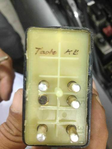

Habe Frage und Problem, vielleicht kann uns jemand Tipps geben.
Fahrzeug SL500 6.0 Bj.91 129 0661F005606.
rechts im Motorraum, unter der Abdeckung sind zwei Controller verbaut. Die units sehen identisch aus, sind hintereinander eingesteckt. Nicht jeder SL scheint diese Controller verbaut zu haben, haben auch einen Bj.90 ohne diese.
So, nun zu meinem Problem: bei einem Controller ist ein PIN abgebrochen. Gibt es diesen als Ersatz, kann man das reparieren. Und grundsätzlich zum Verständnis und Interesse, wozu dienen diese Controller??
Das Auto hat ein Problem - springt gut an, aber Motor läuft komplett unruhig wie wenn Benzinsteuerung defekt ist. Unsere Vermutung - weil Auto mechanisch und elektrisch soweit in gutem Zustand - es hängt mit diesem Controller, oder was immer das ist, zusammen.
In Anlage ein paar Fotos.
Freue mic haut jedes feed-back.
Herzliche Grüße. Gerhard
Ein Controller in Position
Unterseite der Controller
Controller 1

Hallo Klaus,
das ist kein V12 sondern ein aufgebohrter V8.
Bei einem V12 wäre die FIN 129076 wohingegen 129066 auf einen 500er schließen lässt. Die von Gerhard genannte Bezeichnung 500 SL 6.0 bedeutet wohl, dass an dem Motor mal der Hubraum erweitert wurde, von AMG, Brabus oder sonst wem.
Der Pin am Relais sieht nicht abgebrochen sondern eher abgeschliffen aus. Es wurde auch der Steg mit abgeschliffen. Das hat jemand wohl mit Absicht gemacht, warum auch immer. Ich könnte mir gut vorstellen, dass das mit dem vergrößerten Hubraum zu tun hat. Auf dem einen Teil steht Tacho und KE drauf. Mit KE dürfte die Einspritzung gemeint sein (Bosch KE Jetronic). Das steht aber ab Werk auch nicht drauf. Da hat jemand etwas gebastelt was jetzt nur noch schwer nachzuvollziehen ist.
Steht auf diesen Teilen denn eine Mercedes Nummer drauf ?
Grüße Michael

Fortsetzung zu den Relais. Michael - es ist wie Du gesagt hast, der Pin ist vorsätzlich abgeschliffen worden, und im Sockel ist ein Blocker gesteckt.. Die relais sind von ganz anderen Modellen (201), und innen modifiziert mit anderen Bauteilen. Hab das Relais auch etwas getestet, es schaltet ..... Jetzt geht die Fehlersuche weiter. Der Motor startet easy, beim Gasgeben ruckelt / schwankt er dann, bei hohen Drehzahlen eher weniger

wenn es wirklich nur ein Relais ist, dann ist das Innenleben recht überschaubar. Was wurde da modifiziert ?
Hast Du ein Foto von dem Innenleben des Relais ?
Du hast doch geschrieben, dass auf den Relais keine Nummer steht. Woher weißt Du jetzt, dass sie vom W201 stammen ?
Warum gehst Du davon aus, dass der schlechte Motorlauf an diesem Relais liegt ?
