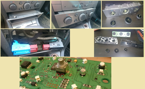

Mich hat es nun auch wieder erwischt. Eine Zeit lang konnte ich auch mit dem Tür auf / zu Trick während der Fahrt den Ausfall unterbrechen, bis jetzt gar nichts mehr ging außer die Hintergrundbeleuchtung.
So nun am Sonntag, schönstes Wetter untern Carport und ausbauen, geht ja eh nicht mehr.
Und was soll ich sagen, hab Erfolg gehabt. *freu*
Im Anhang sind ein paar Fotos wie ich vorgegangen bin, erklärt sich fast von selbst.
Also Kontakte alle nachgelötet, eingebaut und funktioniert wieder.
Gruß GTSV6HRO

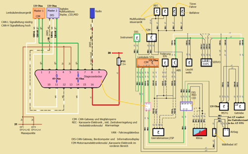

Hallo, ich versuch mal mit einzusteigen. Das Masseproblem lasse ich mal außen vor. Das war bei meinem Problemfall nicht ausschlaggebend. Symptome waren, sporadischer Ausfall Tacho, bis hin zu allen internen Komponenten. Das Auslesen aller Fehlerspeicher zeigte Fehler in der Kommunikation der 3 Can- Verbindungen. Nach CIM Tausch war der Fehler behoben. Bei einem Tachoausfall funktionierten alle Komponenten weiter. Es wurden in den Steuergeräten nur der Fehler: „Fehlende Kommunikation mit dem Instrument“ abgelegt. Im Instrument hingegen wurde „ keine Kommunikation mit den drei Can-Bussen“ abgelegt. Darauf hin wurde das Instrument gelötet. Vielleicht helfen die Infos. Das war die Kurzfassung.

Als naechstes habe noch, wie vorgeschlagen, die Widerstaende zwischen Pins 3 und 11, und 6 bis 14 des OBD Steckers gemessen. R (3-11)=120.7 Ohm, R(4-16)=62.2 Ohm. Das zweite ist ungefaehr die Haelfte des laut rosi03677 erwarteten Wertes. Und jetzt?

normal sind ca 60 Ohm die Regel,wenn die Steuergeräte alle da sind!

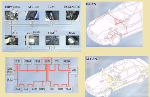

PIN 6 zu 14 währe der High Can vom CIM zum Mstg und bei 62 Ohm in Ordnung,
damit wird der Motor anspringen!
Auf Pin 3 zu 11 fehlt ein Steuergerät im Mittleren Can Bus,denke ist das CIM zum CID,GID oder BCM.
Müsste ich Abends noch einmal genauer Schauen!
da hängt viel drann,laut Bild das untere ist
der mittlere CAN Bus,M CAN.
oben im Bild ist der High CAN.
Vorschlag,ziehe mal die beiden Stecker vom Klima Steuergerät ab und messe nochmal ob dann ca 60 Ohm auf dem M CAN sind.
notfalls muss man jedes Steuergerät im M CAN trennen.
Evtl ist es Möglich das der Motor jetzt nicht mehr Anspringt,
weil das Instrument fehlt und
damit die Wegfahrsperre Aktiv wird,durch die Batterie abklemmen!
Muss nicht sein,kann aber Sein!
-10
ein selbstgestrickter Plan mit den Steuergeräten,
was,wo am jeweiligen CAN angeschlossen ist.
den wird es nirgends woanders in der Form geben !

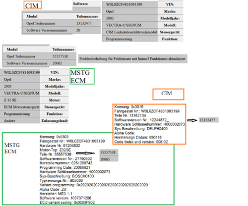

Wegfahrsperre-
das MSTG und das CIM tauschen den Wechselcode der Wegfahrsperre gegenseitig aus
das Instrument hat eine sogenannte Bestätigungszahl für den Wechselcode gespeichert,
sendet es diese Bestätigungszahl nicht ,blinkt die Wegfahrsperre und Motor springt nicht an.
ich war übrigens heute bei Opel und habe wegen SW Update für,s MSTG gefragt,
Sie wusten von nichts,bei meinem .
danach habe ich ihnen gezeigt wo die SW Update Nummer zu finden ist,
wegen Update Wegfahrsperre,Immobiliser 3 - Traurig.
es geht dabei immer um einen P1614-50 Fehlercode ,wegen SW update
mfg
Signum-ecc-ausbau
Signum-6-sw-aktualisierung-cim-mstgpng
