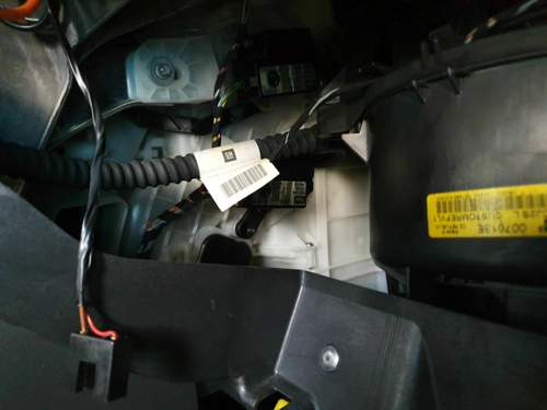

rosi03677, heute Morgen habe ich das von Dir vorgeschlagene Massekabel angeschlossen, aber leider keine Besserung.
Zusaetzlicher Versuch: mit uberhaubt nicht angeschlossenem Tacho mal kurz herumgefahren: Das gleiche Problem. Nach kurzer Zeit faellt die Klimaanlage aus, genauso wie es auch mit angeschlossenem Tacho passiert.
Saemtliche Kabel die am Lenkrad rumhaengen (inclusive original-Massekabel) heftig geschuettelt/bewegt: Fehler damit nicht wiederholt.
Dazu noch: Sicherungskasten im Motorraum ausgebaut, alle Sicherungen abgezogen, komplett auseinandergenommen. Alles dadrinnen noch neuwertig glaenzend, kein Fehler optisch zu erkennen. Auch die drunterliegenden Stecker mal besprueht, die Sicherungskontakte gekratzt, und alles wieder zusammengebaut.
Alles beim Gleichen.....
Wie auch Donald zu meiner Zeit haeufig sagte: &*$&#^#&*&$$&*$&&$&^!!!!!
Dannach hatte ich vorlaufig keine Lust mehr zum weiterschrauben, und habe den Ausbau des Handschuhfaches fuer naechstes Mal belassen...
Mfg

Das CIM bekommt seine Masse vom A-Holm Fahrerseite unterhalb des dicken 96 poligen X1 Stecker,noch unter der Fussmatte.
das Kombiinstrumemt, Radio,CID/GID,Klima und Innenraum Lüfter bekommen ihre Masse hinter dem Handschufach,am Querträger des Armaturenbrett!
dort sind 2 Massepunkte mit denke 5 oder 6 braunen Kabeln,
die die jeweiligen Steuergeräte versorgen.
Handschuhfach Ausbau sind 3 Minuten Arbeit und
ein langer denke 20er Torx.
-3x eckige Verkleidung abmachen,unter der Wurzelholzblende Schrauben lösen
-LAMPE Handschuhfach ausbauen,Stecker abmachen
-unten jeweils an den unteren Ecken vom geöffneten Deckel sind die letzten 2 Schrauben
-Handschufach ausklicken,kleiner Weiderstand zu spüren,es geht nichts Defekt!
dann siehst Du unter dem Airbag die beiden Massepunkte!
auch den Gebläsemotor siehst Du dann gut,Grins.
Mfg
