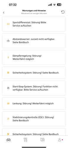

Hallo liebe Forengemeinde,
Ich fahre ein SQ5 FY Bj Ende 18 (30000 km) und habe da mal eine Frage.
Bei meinem Audi sind am Wochenende beim Kaltstart so ziemlich alle Assistenz Systeme kurzzeitig ausgefallen. Beim ersten Neustart leuchtete dann nur noch das Airbag Symbol und beim zweiten Neustart war dann wieder alles Normal. Seit dem bin ich ca. 80km gefahren ohne weitere Fehlermeldung.

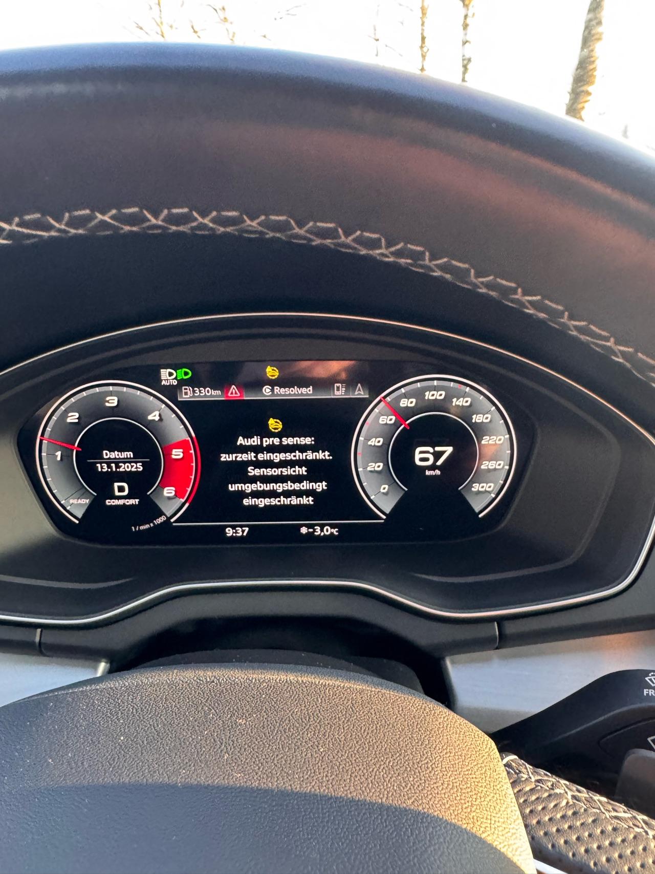

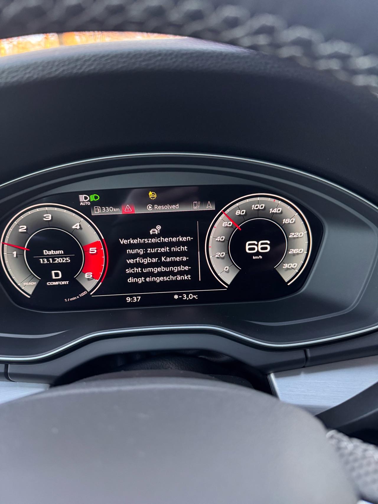

Bei mir sind diese Systeme jetzt zum zweiten Mal während der Autobahnfahrt ausgefallen.
Nach ca. 100 km Fahrt bei aktiviertem ACC kam die Meldung mit eingeschränktem PreSense und Ausfall von ACC.
Kann somit meiner Meinung und bescheidenem Wissen nach nicht an der Batterie hängen, oder doch?
Beim ersten Ausfall war das exakt genau so. Während der Fahrt ausgefallen. FY mit BJ 23. 2.0 TDI.
Damals war es dann am nächsten Tag direkt beim Start wieder verfügbar.
Ich denke, ich sollte zum Freundlichen. Was meint ihr?
Wenn das bei den aktuell winterlichen Witterungsbedingungen aufgetreten ist kann es auch daran liegen das der oder die Sensoren vereist waren. Ich hatte das neulich auch, dann festgestellt das an der Front viel Eis/Schnee war.
Hatte ich auch vorgestern durch Frost
Hab die Sensoren abgewaschen. Es war kein Eis oder Schnee drauf. Lediglich leicht verschmutzt. Heute Morgen beim Start keine Besserung. PreSense, ACC u. Abstandswarnung nicht verfügbar.

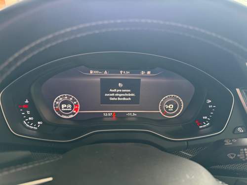

Kurze Rückmeldung:
Die Radarsensoren wurden neu kalibriert und das Steuergerät für die Sensoren neu programmiert. Laut Werkstatt wussten die Teile nicht mehr, ob sie Sensoren oder 'ne Kaffeemaschine sind.
Abstandsradar und Tempomat funktionieren somit wieder.
