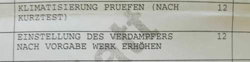

Guten morgen,
wir hatten aktuell auf der Rückreise aus Italien das gleiche Problem. Ab 35 Grad gingen die Klappen zu.
Wieder zurück, direkt zu MB.
Diagnose: Verdampfer vereist.
Abhilfe: Einstellung des Verdampfer erhöhen.
Was immer das heissen soll. Wird bei nächster Hitzewelle getestet.
20150718-103739-1
Einstellen des Verdampfer erhöhen bedeutet, das die Verdampfungstemperatur des Kältemittel höher eingestellt wurde.
Man muss sich das so vorstellen, das der Kompressor das Kältemittel verdichtet, es aber immer noch gasförmig ist. Im "Kühler" vorn (Richtig: Verflüssiger) wird dem Kältemittel die Wärme entzogen und es dadurch flüssig. Im Kühler drinnen (Richtig: Verdampfer) wird das Kältemittel entweder durch ein Kapillarröhrchen geleitet oder durch ein Einspritzventil gedrückt. Auf der anderen Seite dieser Engstelle herrscht ein viel geringerer Druck (bei Großkälteanlagen ca. 15 bar zu 4 Bar, im Auto kenn ich die Daten nicht) Da das Kältemittel nur wieder "Platz" hat, will es sich ausdehnen und wieder gasförmig werden. Dazu benötigt es Wärme, die es aber auf dem Weg nach drinnen am Verflüssiger abgegeben hat. Also bedient es sich in der Umgebung und kühlt den Verdampfer aus. Der holt die Wärme wieder aus der Luft und es wird kalt.
Die Verdampfungstemperatur wird über den Druck auf den Saugseite des Verdichters gesteuert. Je niedriger der ist, desto kälter wird die Verdampfung an der Stelle der Einspritzung. Wenn man nun die Verdampfungstemperatur von vielleicht -2 auf +2 anhebt, indem man den Druck erhöht, kann der Verdampfer nicht mehr vereisen, da die 0 Grad nicht erreicht werden. Das bedeutet jedoch auch, das die Leistung runter geschraubt wurde.
Das Regeln hörte man früher noch gut, weil man dann immer das Zuschalten von Kompressor gehört hat. Mit diesem an- uns ausschalten regelt man das. Es kann natürlich sein, das nun die Ausblastemperatur an den Lüftungen nicht mehr so kalt ist wie früher. Messe also nach, ob diese bei ca. 4 - 5 Grad liegt. Wenn es wärmer ist, reklamiere das.
Gruß Sascha
Danke für die ausführliche Antwort. Allerdings haben wir das subjektive Gefühl, das die Klima jetzt wesentlich kühler blässt.
Ich werde das mal messen.
@ghostwriter99 schrieb am 21. Juli 2015 um 13:40:56 Uhr:
Das ist tatsächlich möglich.
Wenn die Verdampfungstemperatur massiv zu tief stand (-14°C ohne Probleme), kam es immer schnell zu einer partiellen Vereisung und damit zu weniger Luftdurchlass des Verdampfers. Das was an Luft durch kam, floss schneller durch den Verdampfer, da er eine Verengung war und konnte nicht genügend Wärme abgeben. Nun ist mit der neuen Einstellung die Luftgeschwindigkeit geringer (da keine Vereisung mehr)und der Wärmeübertrag größer.
