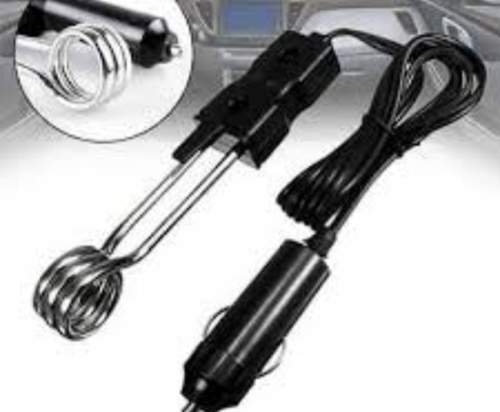

Da hat der leftlaner wohl die Buchse der Pandora geöffnet. Wasserheizgeraet.... Warum muss ich gerade an so ein Ding denken 😁
Img-20230126
@cleverrepair schrieb am 26. Januar 2023 um 09:19:57 Uhr:
genau so was ist das letztendlich in "Industriell"
https://jesmb.de/7131/
