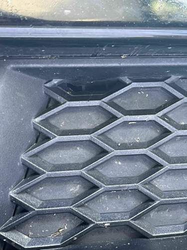

Hi Leute,
ein Steinschlag auf der Autobahn hat meinen Nebelscheinwerfer gekillt. Neuen gekauft und gerade am Ein/Ausbau gescheitert :-(
Ich habe nur Anleitungen für die Ausführung mit Gitter gefunden, meiner hat aber Rippen. Wie bekomme ich den raus, hat das schon mal jemand ausgebaut?

Einfach den kompletten Einsatz nach Vorne abziehen.
Habe ich versucht, der sitzt aber so bombenfest, daß ich Bedenken hatte, ihn zu zerbrechen :-(

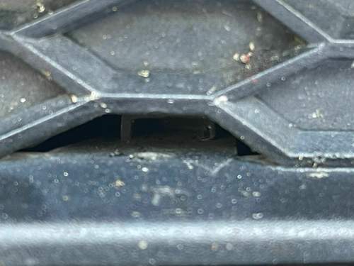

So, habe die Lösung gefunden. Ihr hattet recht, die Abdeckung ist wirklich nur gesteckt. Leider war meine Abdeckung auf der Motorseite mit irgendeinem Kleber fixiert, sah mir aber original Audi aus. Das Zeug ist sauhart und bei dem gewaltsamen Ausbau gingen an der Abdeckung 2 Clips flöten. Bilder habe ich gepostet.
Wp-20180506-11-57-11-rich
Wp-20180506-11-58-24-rich
Wp-20180506-12-12-03-rich
Nein das ist nicht original Audi.
Gerade auf der Seite nicht da muss das Gitter leicht heraus gehen wenn man die Abschleppöse braucht.
Da hat auf alle Fälle schon mal jemand übel gebastelt.
@streetfighter schrieb am 7. Mai 2018 um 23:52:48 Uhr:
Warum sollte Audi auf einer Seite die Blende verkleben?
Die wird wohl der Vorbesitzer geklebt haben, weil sie geklappert haben.

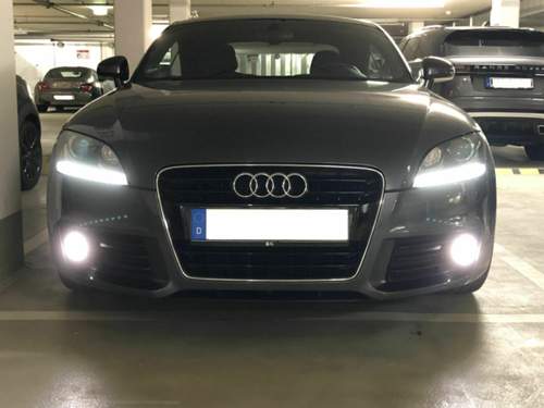

Super. Danke für die tollen Bilder. Werde mich nächste Woche auch dran versuchen. Hole aber lieber originale Teile. Und den nebler brauch ich echt komplett? Mal ne andere frage: gibt es auch nebler die ein weißeres Licht haben welches besser zum Xenon passt? Dann würde ich gleich beide tauschen. Liebe Grüße
Wenn du eine ähnliche Lichtfarbe wie dein Xenonlicht erreichen willst schaffst du das eigentlich nur mit LED Birnen allerdings wird es dort schwierig welche zu finden die eine Zulassung haben und wenn sind die meistens sehr teuer.
Osram oder Phillips bieten Halogen Nebelscheinwerfer an, die nicht so gelblich leuchten wie die originalen Audi Birnen allerdings hast du trotzdem noch einen deutlich sichtbaren Unterschied zu deinem Xenonlicht.
Ich habe die
OSRAM COOL BLUE INTENSE H11
Sehen sehr gut und stimmig aus und haben Zulassung
Danke Picknicker. Habe mir nun auch die Osram Cool Blue Intense H11 geholt. Gabs bei Conrad für 30 Schleifen. Ich finde die Lampen sind schon echt heller. Aber wann gehen die denn überhaupt mal an? Ich fahre immer auf Lichtautomatik. Erkennt die Nebel????
Einbau ist wirklich ein Kinderspiel. Dauert keine 5 Minuten auf beiden Seiten.
Jetzt ist mir aber folgende Überlegung gekommen. Da die Gitter so einfach zu montieren sind, was haltet ihr davon diese in schwarz glanz zu lackieren. Passt dann gut zum Hauptgitter. Welche Farben würdet ihr nehmen?
Liebe Grüße
