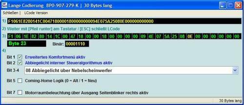

So,
mit dem 279P Zentralelektrik-Steuergerät was auch im A3 MJ10, und angeblich auch im MJ10 TT ist es möglich sich Abbiegelicht freizuschalten.
Wer nicht weiss, was Abbiegelicht ist, hier eine knackige Zusammenfassung:
Setzt man den Blinker, schaltet sich das Abbiegelicht ein und leuchtet die Fahrbahnseite aus, in die man abbiegen will. Fußgänger oder Radfahrer sind so besser zu erkennen. Bei Kurvenfahrten gibt ein Gierratensensor den Einschaltimpuls. Damit beim Spurwechsel auf der Autobahn nicht ständig hin- und hergeleuchtet wird, ist das Abbiegelicht nur bei Geschwindigkeiten bis 40 Km/h aktiv.
Das Abbiegelicht kann wahlweise über:
- Nebelscheinwerfer
- Xenon
- Abblendlicht
fungieren.
Ich habe bisher nur über NSW getestet. Dafür müssen im Byte 23 die Bits 3 und 4 angepasst werden.
Bit 3 auf 1
Bit 4 auf 0
... und dann läufts.
Ich weiss, es scheiden sich die Geister, ob das supergeil oder superschrottig aussieht. Darum soll es primär nicht gehen, sondern eher über das was "machbar" ist. Wem es also gefällt, oder wer es auch immer ausprobieren möchte. Bitteschön.
Im Anhang n Screenshot der VCDS Codierung.

Ich habe auch das stg K... jedoch weiß ich nicht, wie ich es programmieren könnte? Inzwischen gibt es schon VCDS 805.4, damit habe ich noch nicht nachgeschaut, kommt dort erst die einstellmöglichkeit?
Abbiegelicht

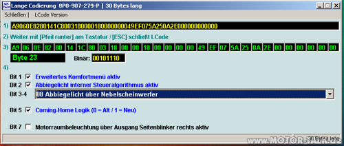

So, mit neuester VCDS sieht es nun auch so aus, konnte aber leider nicht testen ob es funktioniert.
Wie testet man das alleine?
Was hat Bit 2 und Bit 5 zu sagen?
VCDS 805-4
Wenn du Bit 5 (Coming Home Logik) auf Neu setzt, dann musst du beim Aussteigen die Lichthupe kurz betätigen, damit sich das Licht (Coming Home) einschaltet.

Weiß nun noch jemand wofür Bit 2 ist? Mir sagt das irgendwie nicht so viel...

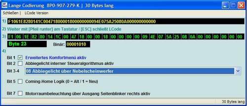

Bei mir funktioniert es mit dieser Einstellung nicht, kann es sein, das Bit 2 was damit zu tun hat?

Ich habe mich noch einmal an das Abbiegelicht gegeben...
Also, Bit 2 muss ebenfalls gesetzt werden, sonst funktioniert es nicht.
Abbiegelich funktioniert auch nur wenn der Blinker mittels "rastfunktion" gesetzt wird und das Licht an ist. Bei Tippbetrieb bleibt der Nebelscheinwerfer aus.
Getestet werden kann das Ganze im Stand bei folgenden Gegebenheiten:
- Zündung an
- Abblendlicht an (Auto habe ich nicht getestet da es hell war, Fernlicht habe ich aus Rücksicht zum Nachbar auch nicht getestet)
- Blinker an (auf Dauerbetrieb)
805-4
