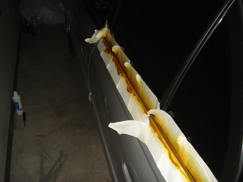

Hallo Zusammen!
Nachdem ich nun die Roststellen in den Radkästen
und an der Türkante (hoffentlich erfolgreich und
einigermassen dauerhaft) bekämpft habe, wollte
ich mich nun heute an die rechte hintere Tür
machen. Da lacht mir unter der Fensterdichtung
(also aussen) der Rost entgegen. :-(
Etzold schreibt lapidar "..nach oben abziehen".
Denkste - ich hab mir fast die Finger wund gezogen!
Hinten, im Bereich des feststehenden Fensterteils lies
sich die Dichtung auch relativ leicht herausziehen,
ein Stückchen zumindest. Denn wenn ich da weiterziehe
knickt sie ab.
Aber ab dieser Strebe und auch weiter vorn bewegt sich
das Ding keinen mm - eher würde der Gummi
abreissen.
Kann es sein dass man die nicht zerstörungsfrei
rausbekommt? Ich denke mit einer Zange liese
sich dem Biest schon beikommen - aber ich wollte
das Teil möglichst wiederverwenden.
Hilft es vielleicht die Dichtung kräftig mit Siliconöl
einzuweichen? ..Aber dann kann ich sie mit den
Fingern wahrscheinlich gar nicht mehr greifen.
Habt Ihr Tips für mich?
..Wenn ich nichts mache ist das Blech bald durch :-(
Das angehängte Bild zeigt eine eher schwach
befallene Stelle.
Besten Dank im voraus!
Grüße,
Rainer

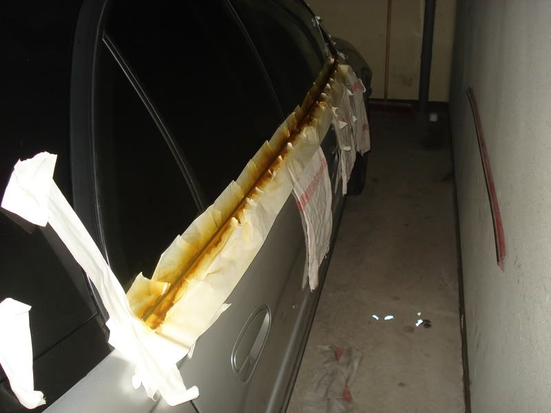

Original geschrieben von rainer75
... Fürs Erste hab ich mal Rostumwandler (Fertan)
draufgeschmiert, dann seh ich mal weiter. ...
Hi Rainer,
mein Mitgefühl. Sieht ja wirklich übel aus. 🙁
Vorm Auftrag von Fertan hast Du doch sicherlich den losen Rost entfernt oder?
Sonst wäre Dir damit wenig geholfen. 😉
Gruß Axcell

Hi nochmal...
ja klar, zuerst habe ich freilich mit einem feinen
Schraubendreher die dicken und schon ziemlich losen
"Rostplatten" weggekratzt und anschliessend - soweit
zugänglich - mit 120er und dann 400er Schmirgel den
gröbsten Rost sowie den Lack in der direkten Umgebung
entfernt (ringsum mit Krepp abkleben nicht vergessen, man
rutscht leicht mal ab!). Dann das ganze noch mit einem in
Isopropanol getränkten Tuch gereinigt und schliesslich mit
einer Stunde Trockenpause zwei Schichten Fertan
draufgepinselt. Morgen werd ich dann nochmal eine Schicht
Fertan auftragen, da das ja am besten wirkt, solange es
feucht ist.
Wie es dann weitergeht weiss ich im Moment selber noch nicht.
Wenn ich einfach drüberlackiere wird es an den verdeckten
Stellen (v.a. im Falz) munter weiterrosten.
Eine schnelle, aber wahrscheinlich auch nicht sonderlich
dauerhafte Methode wäre es, den Bereich innen per Spraydose
über einen flexiblen Schlauch zu verzinken.
Oder, was wahrscheinlich noch besser, aber aufwändiger
und schwieriger sein wird, ich leih mir eine Dremel mit flexibler
Welle und flexe innen alles raus was nach Rost aussieht.
Da ja nur ein Teil betroffen ist sollte noch genug übrig bleiben,
so dass auch die Dichtung dann wieder halten müsste.
Mal sehen...
Zufällig(!) sind die befallenen Stellen genau da, wo die
Streben des Fensters verlaufen und die Dichtung daher
dort nicht fest anliegen kann.
Die restlichen drei Türen scheinen bei mir zum Glück noch
nicht befallen zu sein, wobei ich die Leisten nicht vorsorglich
abmachen würde - da macht man im Zweifelsfall mehr kaputt
als dass es nützt.
Viele Grüße,
Rainer

Na bravo, genau wie bei mir. Hab das ganze Programm vor zwei Wochen gemacht.
Die Fensterdichtungen gehen anfangs in der Tat schwer raus, weil mit Rost und Dreck total verhaftet. Danach auch etwas verbogen. Den Roststellen innen ist etwas schwierig beizukommen, weil die so tief liegen. Hab mit Dremel und einer etwas größeren Schleifscheibe trotzdem weitestgehend die Stellen blank geschliffen. Dann Fertan drauf. Am zweiten Tag mit Zinkfarbe aus der Verzinkerei, innen etwas dicker, eingestrichen. (Bin mir nicht sicher, ob die Kombination Fertan - Zinkfarbe optimal ist. Zinkfarbe zieht eigentlich die Rostumwandel-Energie an sich, und das sie eigentlich nur direkt auf Blech/Rost. Na, mal sehen, wie lang es hält.) Am dritten Tag Lackstift an den Außenstellen. Sieht richtig blöd aus, geht halt nicht so professionell wie bei einem Lackprofi.
Die Gummis gereinigt und mit Kettensprühfett behandelt. Da flutschen die leicht wieder drauf und Wasser wird zumindest einige Zeit lang verdrängt.
Das Ganze ist wahrscheinlich nur auf Zeit angelegt und muss alle Jahre wieder gemacht werden. Und neue Stellen kommen laufend hinzu. Für acht Jahre echt eine beschissene Qualität von Opel.

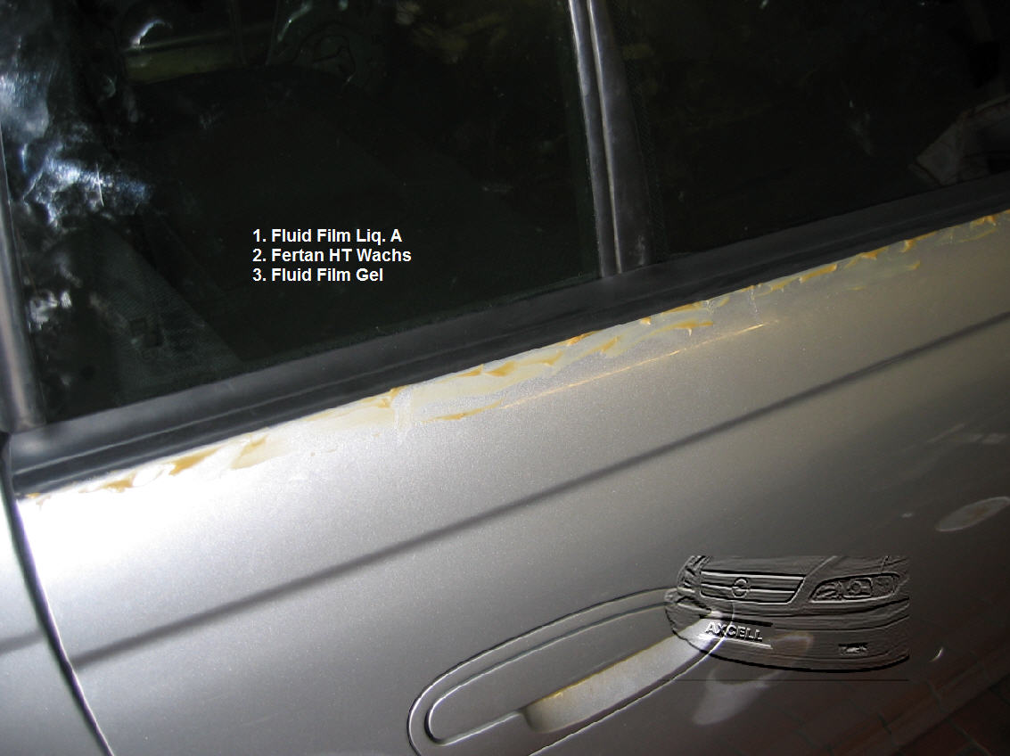

So, hab meinen gerade vom Lackierer abgeholt. Sieht wieder super aus.
Hab erst mal alle vier Türen mit ihm eingebaut.
Fensterschafte hatte ich vorher gründlich entrostet und grundiert.
Der Preis für die Gummis der Vordertür außen beträgt beim FOH 20,19 € je Seite. Für hinten je 17.88 €. Alles Nettopreise.
Artikelnummern 24414475 bis 24414478
Werd die Türen nun komplett
konservieren
mit:
  • Fertan HT Schutzwachs
  • Fluid Film Liq. A
  • Fluid Film Gel
Fluid Film Gel hat gegenüber Mike Sander den Vorteil, dass es nicht läuft.
Denke, hab denn die best konservierten Türen im Omi. 🙂
Gruß Axcell
So das Thema Fensterschaftdichtung dürfte bei meinem Omi endgültig der Vergangenheit angehören. 😰
Mehr geht nicht.
Hab die zum Schluß komplett in Fluid Film Gel eingesetzt.
Gruß Axcell
P.S. Mein Dank gilt noch den Mitarbeitern vom Korrosionschutz-Depot, die wieder mal postwendend auf meine Bestellung mit der Bitte um sofortige Lieferung die erstklassigen Produkte geliefert hatten.
