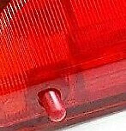

Die sitzt wenn du davor stehst, rechts in der Leuchte. Ist so ein kleiner Roter Knubbel.
@Badland schrieb am 2. April 2017 um 14:47:11 Uhr:
Foto...
Spritzduese
Ja,
habe diese Spritzdüse auch.
Ist ja kaum zusehen.

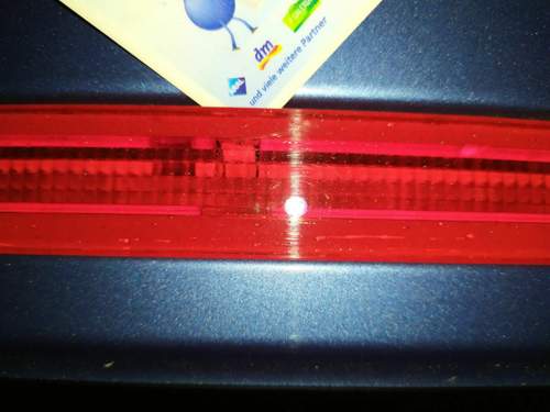

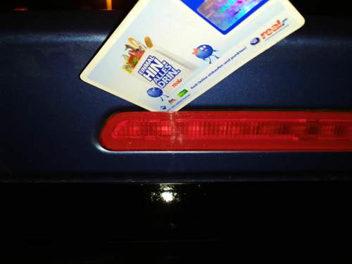

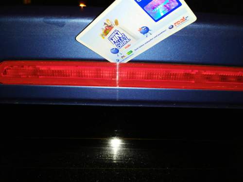

Mit etwas Geduld und einer Bonuskarte kann man die dritte Bremsleuchte auch ohne Zerstörung ausbauen. Ich hoffe man kann die Plastiknasen erkennen die man mit der Karte drücken muss.
+2
So habe ich das auch mal probiert. Mit den Karten ist gar kein rankommen an die Rastnasen. Die sind im eingebauten Zustand komplet hinter dem Blech. Hab meine auch zerstört. Bei mir war der Schlauch in der Gummitülle gebrochen und leider zu knapp zum reparieren. Hab mir ne neue geholt und dabei gleich nen Gummischlauch (gibt es auch bei AHW) von der Leuchte bis ins Seitenteil gelegt. Damit wird da hoffentlich auf Lebenszeit des Autos Ruhe sein.
