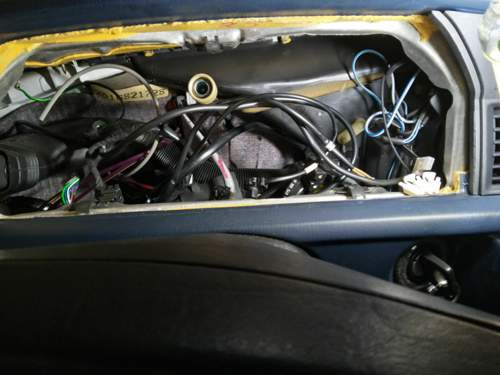

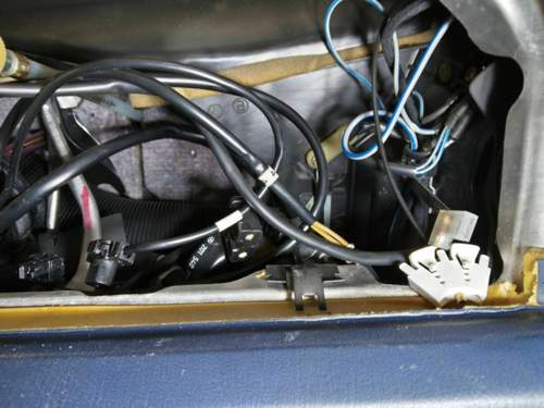

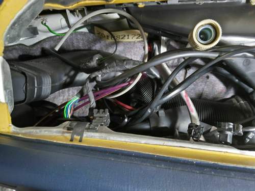

Ich habe durchaus schon Anleitungen zum Ausbau gelesen. Man soll ja von unten kommend die Tachowelle abschrauben und das KI dann nach vorne herausdrücken, um dann alle restlichen Verbindungen zu trennen.
Aber ich verstehe nicht, wie ich mit diesem dicken Lüftungsschlauch verfahren soll, der quer zur Lenksäule verläuft und definitiv im Weg ist. Das Ende rechts zur Mittelkonsole hatte ich schon vom Stutzen gezogen. Und dann? Der Schlauch lässt sich nicht nach links drücken, um Platz zu schaffen.
Ich traue mich nicht, den Schlauch komplett abzuziehen. Den bekomme ICH nie wieder montiert bei der Enge dort.
Wie geht ihr hier vor?

ich baue immer den besagten Schlauch aus, das ist die schnellste Möglichkeit um an die Tachometerwelle zu gelangen. Beherzt an beiden Seiten abziehen und ihn herausnehmen. Dann kann man dank des gewonnenen Platzes die Tachometerwelle auf der Rückseite des Kombiinstruments lösen und das Kombiinstrument vorsichtig herausdrücken. Anschließen die diversen Stecker auf der Rückseite abziehen. Wenn es das erste Mal ist, eventuell ein Foto von den Positionen der Stecker machen, damit man nachher keinen vergisst. Die Lichtleiter für den Schalter der Heckscheibenheizung (rechte Seite) sowie - falls vorhanden - für die Leuchtweitenregulierung sowie die Fondbeleuchtung (linke Seite) sind nur aufgesteckt und können sich ggfs. lösen. Dann einfach wieder einklipsen.
Es gibt auch noch andere Vorgehensweisen, aber das ist in meinen Augen die mit der geringsten Wahrscheinlichkeit, etwas zu beschädigen. Es gibt Ausziehhaken, mit denen man das KI herausziehen kann. Aber auch hier muss man vorher die Tachowelle lösen. Ich drücke das KI lieber von innen heraus, denn mit den Haken muss man bei dem gealterten Kunststoff des KI-Gehäuses vorsichtig vorgehen.

Setzt du den Lüftungsschlauch wieder von oben (durch den Rahmen, in dem das KI sitzt) ein oder von unten?
1) Batterie abklemmen
2) Verkleidung unterhalb des Lenkrads ausbauen
3) Lüftungsschlauch abziehen und nach unten herausnehmen
4) Tachometerwelle lösen
5) Kombiinstrument vorsichtig herausdrücken, darauf achten, dass es weder links noch rechts an den Dreiecken hängenbleibt
6) Stecker auf der Rückseite abziehen
7) Lichtleiterhalterungen rechts und ggfs. links abnehmen
8) Kombiinstrument herausnehmen
Einbau erfolgt in umgekehrter Reihenfolge.
Wenn das Kombiinstrument wieder an seinem Platz sitzt und die Tachometerwelle festgeschraubt ist (kann anfangs etwas fummelig sein, sie vor dem Festschrauben anzusetzen), dann setze ich den Schlauch von unten, also vom Fußraum, wieder ein. (Oben sitzt zu diesem Zeitpunkt ja bereits wieder das Kombiinstrument.)
