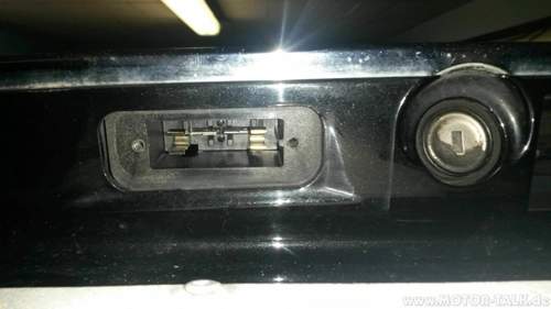

Hallo Zusammen,
will die Kennzeichenbeleuchtung am meinem W211 Vormopf ausbauen habe Anleitung alles, aber wie ich sehe passt die Kennzeichenleuchte nicht durch den Aussparung des Heckdeckel ist das möglich (s. Bild)?
Kann die Leuchte drehen und wenden der schwarze Rahmen der Leuchte passr nicht durch die Öffnung am Heckdeckel!
Hat von Euch jemand den gleichen Fall?
Was ist die Lösung?
Würde mich über konstruktive Antworten freuen.

Wie auf dem Bild erkennen kannst habe ich die Gläser demontiert die Heckdeckelverkleidung ist demontiert
den elektrischen Anchluss an der Leuchte abgezogen.
Ich habe keine Plastikblende unter dem Nummernschild da mein Fzg eine französische Zulassung hat
und in F das Nummernschild genietet werden muss, habe ich die Verschraubpunkte für die Plastikblende
als Befestigungspunkte für die Nieten genommen und sie dort festgenietet.
Wie du siehst ist der Rahmen der Leuchte größer als die Öffnung woraus sie entnommen werden soll. 😰
Ich verstehe das ganze nicht, nach innen kann ich sie auch nicht entnehmen, dafür muss es doch eine Lösung geben.🙄

Pass auf:
http://www.ebay.de/.../261576202534?...
Das teil kannst du doch erkennen oder? das muss ab weil die kante bis über die Nummernschildbeleuchtung geht und um die abzubauen musst du eine Schlossschraube lösen(hinter denn Kennzeichen genau in der mitte) die mittels einer mutter von inne gehalten wird und poaar schrauben außen an der kante, der Rest ist rein geklipst oben an der kante wo deine Nummernschildbeleuchtung hinter ist.
Kann sein das deine französische Version diese Schlossschraube nicht hat aber dafür die restlichen am Rand des Kofferraumdeckels. Dann passen die Nummernschildbeleuchtungsmodule auch weil dann du das Blech siehst in die sie von aussen nach inne rein geklipst worden und du nimmst sie nach außen wieder raus. Diese große blende ist komplett aus Plastik und wird je nach Version also für Europa oder für Amerika eingebaut, wegen kurzen und langen Kennzeichen.

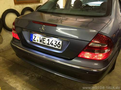

Und so sieht es aus wenn du es getauscht hast gegen LED

Hallo Actyondriver,
vielen Dank deine Anleitung ist nach Mass, mit deiner Anleitung hat es super funktioniert und eine Sache von
15 min Danke nochmals.
Leider muss ich feststellen wenn ich die Original Anleitung von Mercedes nehme heißt es "Verleidung außen am Heckdeckel ausbauen"!?
Zumindest hätte Mercedes auf die 3 Verschraubpunkte und die obere Verklipsung der Verkleidung hinweisen können und somit wäre es auch klar gewesen.
Natürlich auch allen anderen vielen Dank für eure Hilfe und Tipps!

Ja es hat geklappt ohne 2 ausfallende Rückfahrscheinwerfer wie prognostiziert und auch keine Meldung im KI bezüglich der LED Kennzeichenbeleuchtung.
