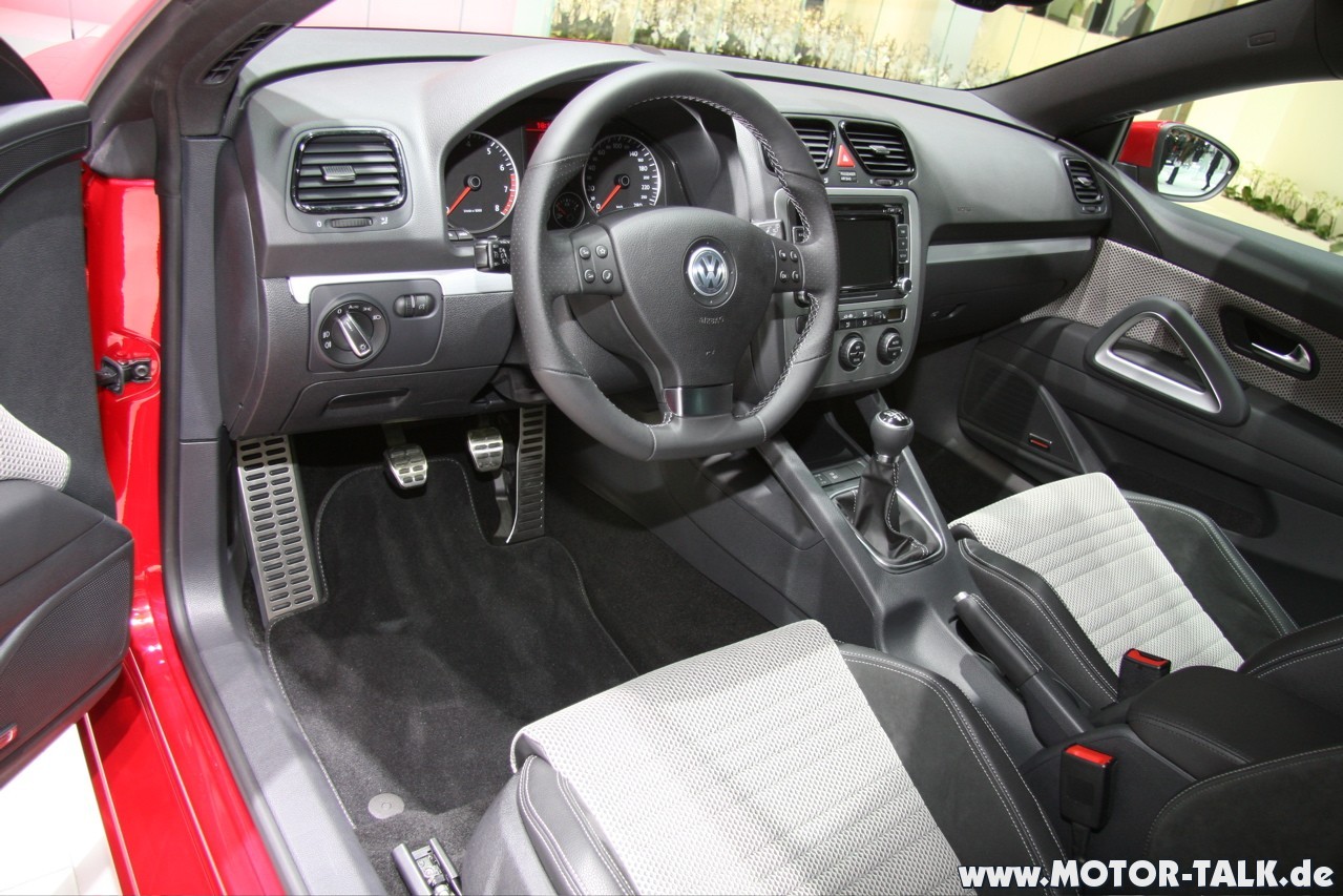

Als ich gestern Abend nach Hause gefahren bin war auch der andere Scheinwerfer an der exakt selben Stelle wie der andere beschlagen. Beide waren an der Innenseite beschlagen, sprich dort wo der Frame ansetzt.
Zudem habe ich ja das Sportpacket und anstatt der Klavierlackfarbenen Lüftungsumrandung chromfarbene.
Vielleicht liegt das an der "Silber-Schwarz" - Kombi?

Original geschrieben von Kane_15
Ähm Sportpackt hat keine Chromeinfassung sondern die Klavierlackfassung oder irre ich mich da?
Das dachte ich ja auch, deswegen hab ich nachgefragt ob es mit der Farbkombination zusammenhängt..
Das kann es eigentlich nicht sein, denn laut
http://www.michaelneuhaus.de/.../ftopic6623.html?...
und
http://www.motor-talk.de/.../Attachment.html?attachmentId=560916
sind auch bei silber-schwarz die Lüftungsdüsen in Klavierlack.
und
Stimmt, dass spricht natürlich dagegen. Aber ich persönlich mag es eh in Chrom lieber. Wirkt bei der Silber-Schwarzen Kombi einfach besser🙂
