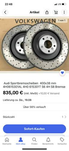

Moin Männer.
Sättel vom S6 4G FL 400x38 und 356x22 habe ich mir bereits besorgt.
Jetzt fehlen mir noch die Scheiben für mein Winterprojekt. Allerdings gibt es da gefühlt zigtausend verschiedene. Jetzt habe ich eine Anfrage an einen Händler gesendet und er möchte die Fahrgestellnummer oder zumindest die korrekte Teilenummer haben. Da ich keinen S6 fahre, weiß ich nicht wie ich daran kommen soll.
Könnt ihr mir einen Tipp geben?
@JakobBeck schrieb am 16. August 2021 um 22:55:43 Uhr:
Moin Männer.
Wären das hier die richtigen? Hätte sie auch gerne vorn und hinten in gelocht aber da fehlt LU in der Teilenummer glaube ich. Ich bin leicht überfordert XD
S6 4g s8 4h
